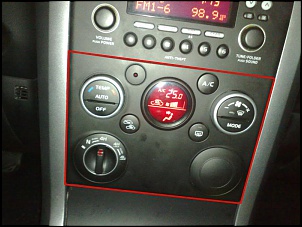

    Olá pessoal, gostaria de saber se alguém sabe como conseguir(em que lugar comprar) a parte do painel que contém os controles do ar-condicionado(nas imagens em anexo está destacado de laranja escuro) do GV-III, pois o original na autorizada, custa R$3.316,00
    É o seguinte, por conta de uma pancada, o botão "Auto" do ar-condicionado, afundou/quebrou. Lá na concessionária, eles retiraram o painel e conseguiram puxar o botão, porém o termostato não funciona mais, ou seja, a temperatura fica permanente em 25º graus. Como tudo é digital e está integrado tem-se que trocar o painel, pois só o botão não adianta, até porque, ele não é vendido separado.
    Para amenizar o problemas, eles colocaram a parte do painel de um outro GV, regularam o ar p/ 20º(e eu ficaria controlando só a ventilação, manualmente) e depois colocariam o meu painel de volta no lugar. Só que não deu certo, porque ao retornar o meu painel no local, a temperatura voltou p/ 25º, pois a memória digital, se encontra no painel e não no ar-condicionado.
    Então, se alguém souber de algum lugar(sucata, loja ou site) que venda essa parte do painel do ar-condicionado, por um valor mais barato, ficaria agradecido.

    A Suzucar tava com uma sucata de GVIII, tenta la.
    Francisco, será que um bom técnico em eletrônica não conseguiria consertar só este botão? Pode ser uma alternativa.
    Senão, se a Suzukar não tiver a peça, tente nesse site gringo: Suzuki Car Parts Catalog Online Store Nunca comprei com eles, mas também estraguei um pedaço do meu painel e pretendo encomendar a peça de lá. Não tentem colocar ventosas de GPS no painel... quando fui tirar, arrancou um pedaço do plástico junto.
    Abraço,

  • #2925

    Citação Postado originalmente por Alexandre X Ver Post
    Alexandre, obrigado pela dica, amanhã tentarei ligar p/ a Suzucar e perguntar se eles tem essa parte do painel.

    Citação Postado originalmente por pili Ver Post
    Eu acredito que não, pois é tudo interligado digitalmente, tem apenas um único cabo que liga a interface do painel ao carro. Mas não custa tentar né.
    Grato pela dica amigo. Será mais uma opção p/ eu tentar.
    Um abraço, atenciosamente, Francisco de Freitas...
