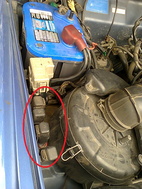

    Alguem que tenha um samuca 97 >>>, saberia dizer pq são esses reles aqui??
    Meu guerreiro tá com um fusivel queimando direto e devido retorno nas lanternas. Mesmo com a chave dos faróis desligada os faróis ficam acesos. Estou achando que pode ser relê colando...
    Procurei mas como ainda não achei um diagrama elétrico do meninão estou apelando pros colegas. (Se alguem puder indicar um site, etc fico grato, Samurai 97)
    Anexo 393724
    Abçs

    Arranca os fios do rele e vai eliminando as opções, ou entre no site da iZook - International Suzuki Association e baixe o manual de serviço do samuca. Dai tem tudo la.
    Valeu Nava!
    Vou dar mais uma olhada nisso hj!!
    Abç

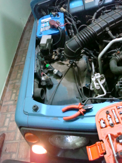

    Samurai 2 x 0 Piloto (!?!?)
    Desmontei suporte de reles, suporte de fusiveis e abri a chave de seta e não achei nada.
    Mas... descobri que os reles não tem nada à ver com o farol...
    Assim que descobrir algo útil eu posto aqui...
    Abç

    Boa noite a todos jotel da uma olhada no chicote do farolete de neblina que fica embaixo do para choque traseiro o meu uma vez enrou em curto os farois ficavam acessos bem fraquinhos tirei o farol de neblina fora e resolveu.
    outro problema que tive uma vez foi um curto estranho em um farol dianteiro devido eu ter tirado todos os fusiveis da caixa demorei um tempão mais com paciencia descobri que era mau contato na caixa de fusivel.
