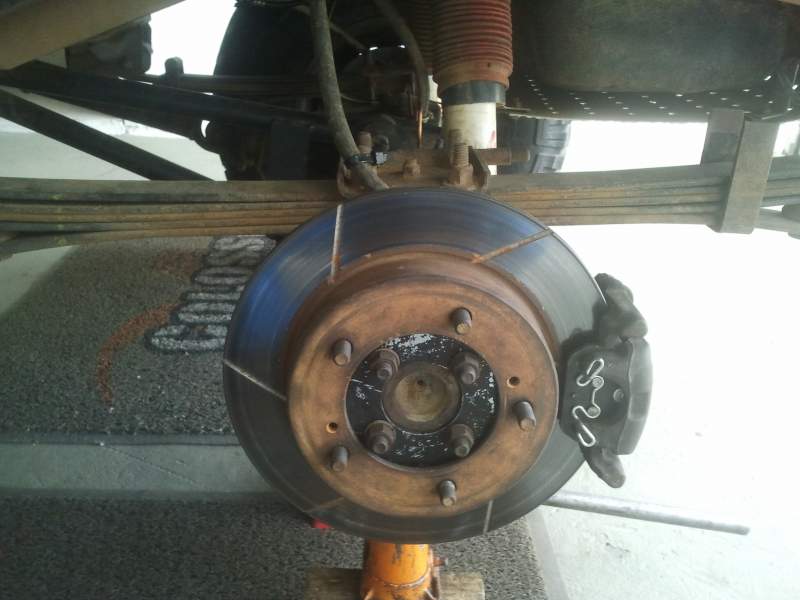

    1 Anexo(s)
    Freio de estacionamento resolvido. Ficou bom.
    Freio de serviço aind ameio mole. Freia bem, mas não tá "esperto". Não queria capar fora a equalizadora, mas acho que não vai ter jeito. Cesio, tirar a valvula freia melhor? Como está o seu?Anexo 403838

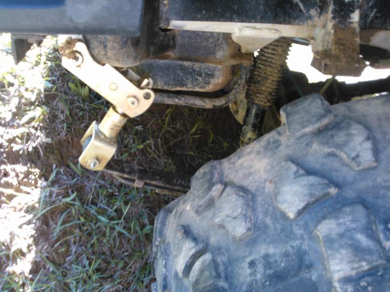

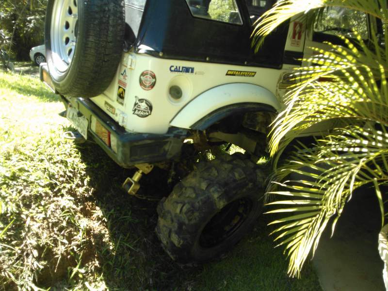

    2 Anexo(s)
    Nava, freia melhor sim! mas vc tem que ter na mente que se vc pisar com muita vontade vai travar as 4... aí tem que ser um pouco piloto e fazer o abs no pé!!! mas nunca tive problema pois o samurai não anda nada no asfalto, e na trilha fica ate divertido!!!
    fiz o teste da suspa com o jumelo revolver hoje! e pra minha surpresa o maldito não abriu todo mesmo sem os amortecedores... aguem sabe porque isso acontece?!!? a roda ficou no ar mas ainda faltava uns 3 ou 4 cm para ele abrir todo! será que é por causa da torção da mola?
    Anexo 403860Anexo 403862
