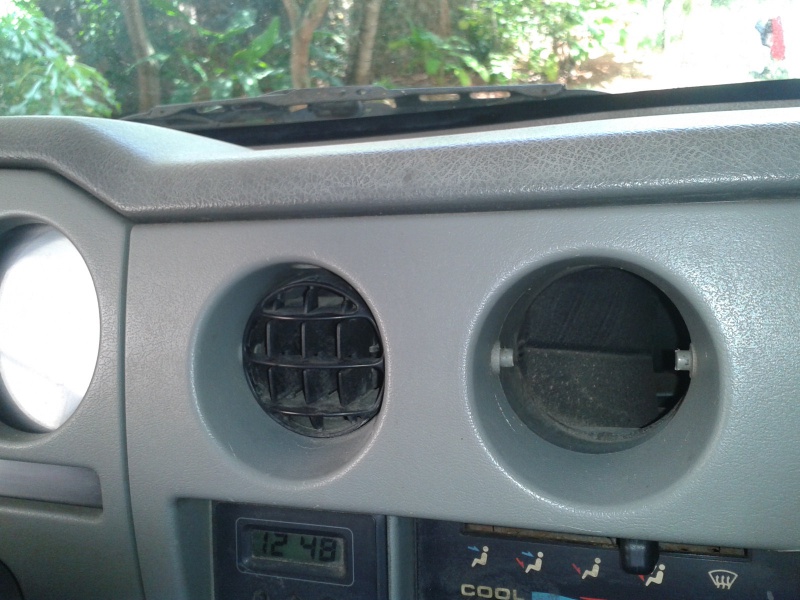

    Difusores de ar samurai 97/98
    Anexo 454460Os difusores do ar condicionado tão quebrando. Aguem sabe onde posso achar? Vi que muita gente cola o do CELTA. Se for pra colar o do CELTA, qual seria a cola indicada? Obrigado
  • 12/03/2014, 16:04
    Nionq
    Também estou atrás de soluções para os difusores de ar.
    Abs!
