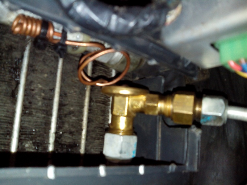

  • 17/09/2013, 16:40
    fsantana
    Postado originalmente por chuvinho4x4 Ver Post
    bom dia....alguem sabe de um substituto para o sensor do ar condicionado do samurai 94, ou sabe onde posso conseguir...so encontro pra venda o sensor do painel, e ja testei e nao é o mesmo...vlw
    Qual o sintoma deste sensor com problema?
    Também tenho um Samurai 94 com ar e ele parece que fica desarmando sozinho e não gela.
    Eu ouço uns pequenos estalos ali no lado do carona onde fica o evaporador(eu acho) e queria saber se o meu problema é o mesmo que o seu.

    Césaramg4x4
    1 Anexo(s)
    Anexo 431872Boa noite a todos, fsantana seu problema será resolvido por uma loja que mexe com ar condicionado mais como trabalho com manutençao de ar condicionado automotivo vou ver se te ajudo.
    Verifique se na caixa evaporadora no pé do carona tem um termostato voce vai identifica lo na foto em anexo tente regula lo para ver se seu samurai gela, se ele não gelar leve numa loja especializada em ar condicionado que eles vão verificar se o gas do ar esta baixo e se seu compressor do ar precisa de oleo se seu samurai tem vasamento de gas. O estalo no lado do carona pode ser o termostato o termostato mecanico estala ao armar e desarmar.

    chuvinho4x4
    Boa noite fsantana...os estalos que vc escuta é o rele que fik desarmando...provavelmente vc deve estar com pouca gas no sistema...no meu caso, o problema é no sensor, pois o ar so liga quando o motor esta quente.....vlw

    fsantana
    Meu Samurai ainda usava gás R12, então eu fui numa oficina de Ar e converti para o gás R134. Tinha uma válvula entupida ali embaixo do porta-luvas onde fica o evaporador(eu acho) que também foi trocada. Não existem vazamentos no sistema e ele chega até a gelar, mas fica estalando ali embaixo do porta-luvas, desarmando e armando o compressor. Desta forma ele gela pouco demais(arma e desarma o tempo todo).
    Vou procurar a peça da sugestão do Césaramg4x4, pois parece ter a ver mesmo com o termostato por causa dos estalos.

    fsantana
    1 Anexo(s)
    Postado originalmente por Césaramg4x4 Ver Post
    Césaramg4x4, procurei a peça a que você se referiu, mas não achei.
    No entanto, achei uma parecida, que pesquisei aqui na internet e parece ser uma "válvula de expansão termostática".
    Tenho certeza que esta peça foi trocada, pois segundo o cara da loja que levei o carro para converter de gás R12 para o atual, ela estava entupida.
    Segue uma foto meio ruim pois é de celular. Em tempo, pela foto dá para perceber que o sistema de ar do meu carro está imundo...
