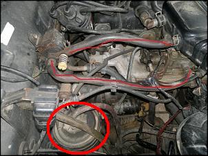

    Silvio/SC
    1 Anexo(s)
    Boa tarde,
    Nobres, alguém de vcs sabe qual é o nome desta peça circulada em vermelho na foto, e onde posso encontrá-la?
    Anexo 474050
    Obrigado,
    Silvio
