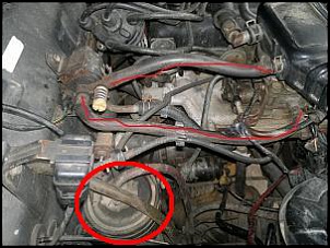

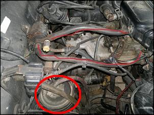

    09/04/2014
    Florianópolis/SC
    4
    Boa tarde,
    Nobres, alguém de vcs sabe qual é o nome desta peça circulada em vermelho na foto, e onde posso encontrá-la?
    Obrigado,
    Silvio
