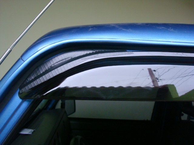

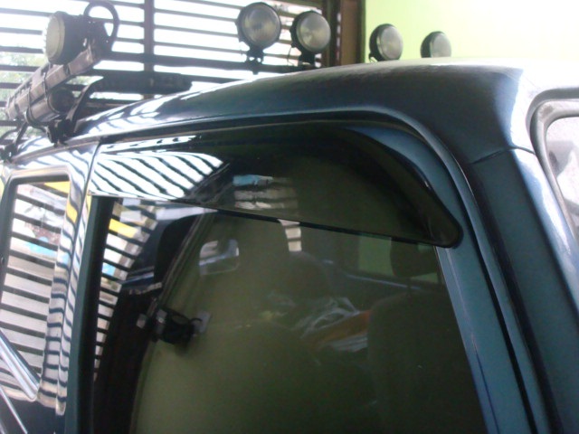

    2 Anexo(s)
    Postado originalmente por jotel Ver Post
    Pessoal!
    Alguem aí ja tentou adaptar alguma calha de chuva no samuca??!?
    Tentei com uma de Del Rei que um camarada indicou... ficou uma &&sta... Se conseguir uma descente posto aqui. Com foto tbm... claro!
    Abç
    Segue foto da que instalei: TG Poli para Gol, Voyage antigo, duas portas.
    Não ficou das melhores mas para quem usa o carro direto e não quer ligar o AC quebra o galho...
    Ficou um vão mas com um tape preto da pra vedar e disfarçar.:concordo:
    Anexo 394939Anexo 394940
