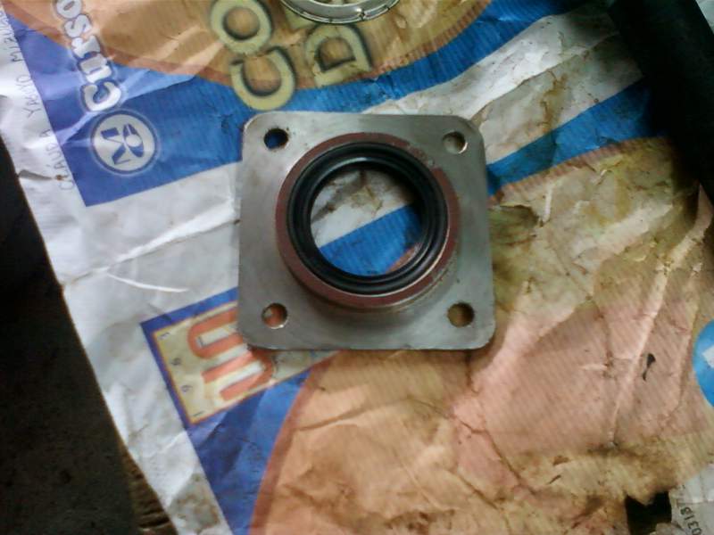

    A unica coisa que fiz diferente foi que no arquivo o cara corta o espelho do tambor para continuar fixando o rolamento. Eu fiz uma peça para segurar o rolamento com sede para o retentor.

    Achei duas fotos da peça que fiz.
    Abraço,

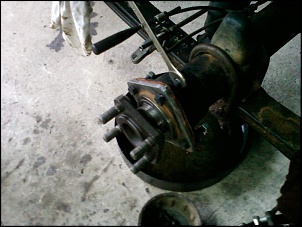

    Me diga, pra tirar a ponta de eixo tem de abrir o diff ou só soltando a ponta ali ja saca fora o conjunto?

    É só soltar a ponta e dar uns trancos que sai o eixo todo com o rolamento. Cuidado para não estragar o retentor ou aproveita e troca ele logo!

    Acha fácil sim, o rolamento é SKF 6207.2Z (35 x 72 x 17mm) ou similar e a medida do retentor é 48x62x7mm de preferencia ao Sabó.

    Um jeito grosseiro mas que funciona (eu faço assim) é ir apertando a porca e balançando a roda na vertical (segurando em cima e em baixo) ate a folga desaparecer, quando desaparecer aperta mais um pouquinho e gira a roda para ver se ela esta presa, não estando presa ta tranquilo!
    E sobre a trava sigo o que o Lucas falou, mas tiro na prensa tb!
