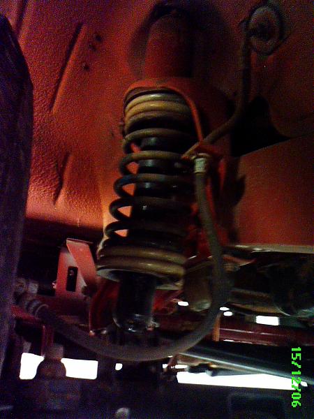

    amortecedor dianteiro
    Galera ai vão as fotos da minha suspenção:
    Dianteira: Molas traseiras do voyage e amortecedores traseiros do corsa
    OBS: A solda do prato deve ser do tipo MIG, pois esta não aquece demasiadamente o amortecedor)
    Miniaturas de Anexos Miniaturas de Anexos -photo_121506_015.jpg   -photo_121506_016.jpg
