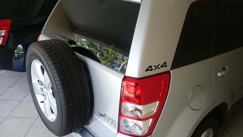

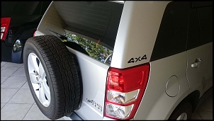

    Mais uma frescura:
    Adesivo de calota de roda: 4,4cm2
    Adesivo de lateral: 14x uns 4 cm
    GV3 2009 - Perfumarias e Lift 1 1/4" feito em casa-gv3-lopo-suzuki-preto.jpg GV3 2009 - Perfumarias e Lift 1 1/4" feito em casa-gv3-logo-4x4-preto.jpg
    GV3 2009 - Perfumarias e Lift 1 1/4" feito em casa-gv3-adesivos-4x4-1-.jpg GV3 2009 - Perfumarias e Lift 1 1/4" feito em casa-gv3-roda-civic-pronta.jpg

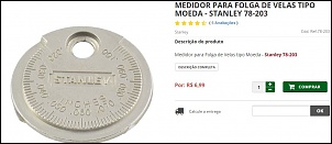

    Fala Chuva !!!
    Olha a tabela que eu peguei no site da NGK !!!
    Verdade, os números nos sites de venda não batem mesmo, mas observei que a folga das velas denso estão em polegada!! 0,04" o que equivale 1,02mm.
    Regulei as minhas e também tive dificuldades, mas encontrei aqueles calibres de lamina que os mecânicos usam para regular folga das válvulas. Não tinha 1,1mm, então usei um de 0,6 mais um de 0,5mm.
    Tem um calibrador tipo moeda que não é caro e é bom !!! Não gosto dos de arame !!!
    Então, se a vela esta com 1,1 é normal que uma peça de 1,1mm não entre, é necessário um certa folga para entrar. Quando ajustei as minhas com o calibre de lamina, deixei bem justo mesmo, só entra forçando ai tenho certeza que esta com 1,1mm ou um pouquinho menos.
    Olha as fotos dos calibres e o preço do que eu encontrei de moeda!!!
    Abraço,
    Osmar

    legais essas ferramentas!! Eu vi no ml pra vender.. custam baratinho msm!! a de moeda é mais interessante msm e a de fita dá conta do recado tb!
    Eu só não sabia q a de lamina dava pra juntar e somar para chegar numa medida específica.. pensei q era duro igual lamina de canivete.. kkk

    Esses adesivos eu baixei umas fotos na internet, logotipos e passei via zap pra uma pessoa q faz cortagem em adesivo, com uma máquina tipo impressora q chama-se plotter.. ela ao invés de ter tinta na ponta tem uma faquinha, tipo estilete..
    Ele cortou os 5 logos de S de suzuki e dois 4x4.. esses acho q copiei de um logo de uma cherokee.. são as fotos e medidas do post lá atrás. só salvar as fotos e pedir para fazer. Tudo ficou 10 reais..
