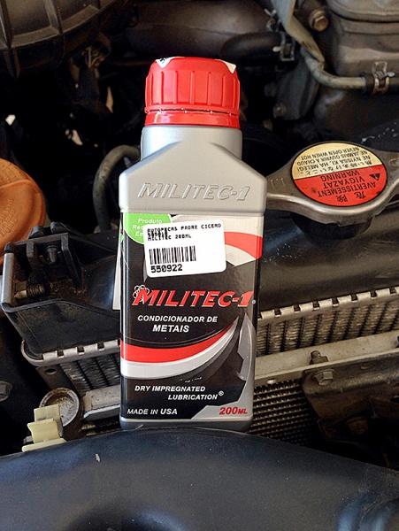

Como a gente força muito o motor nas trilhas resolvi colocar um aditivo no radiador e no óleo, não sei se é folclore ou não, mas botei, rrsrsrsrs

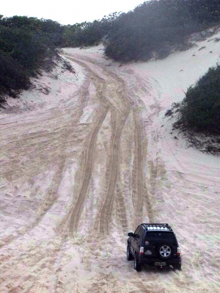

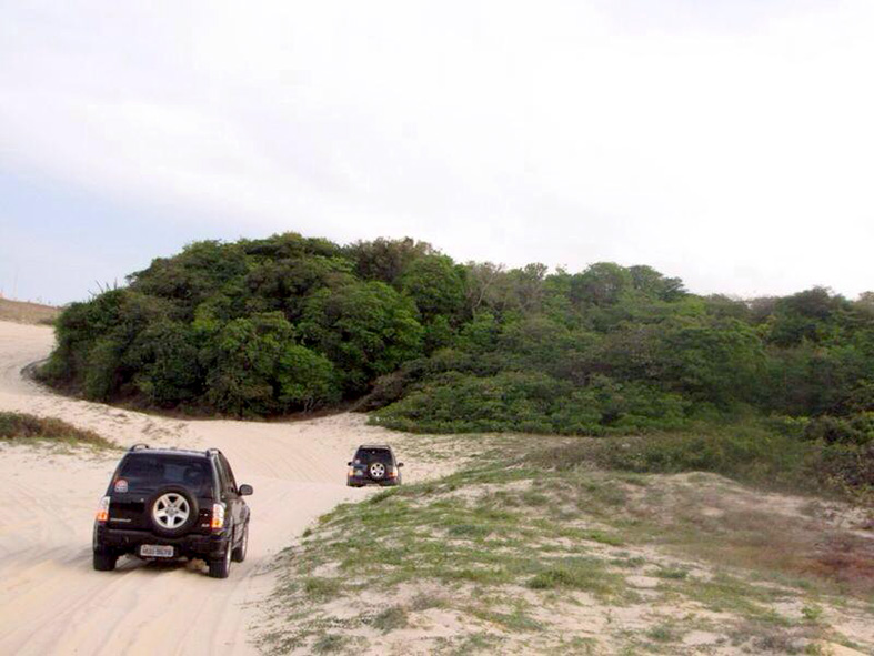

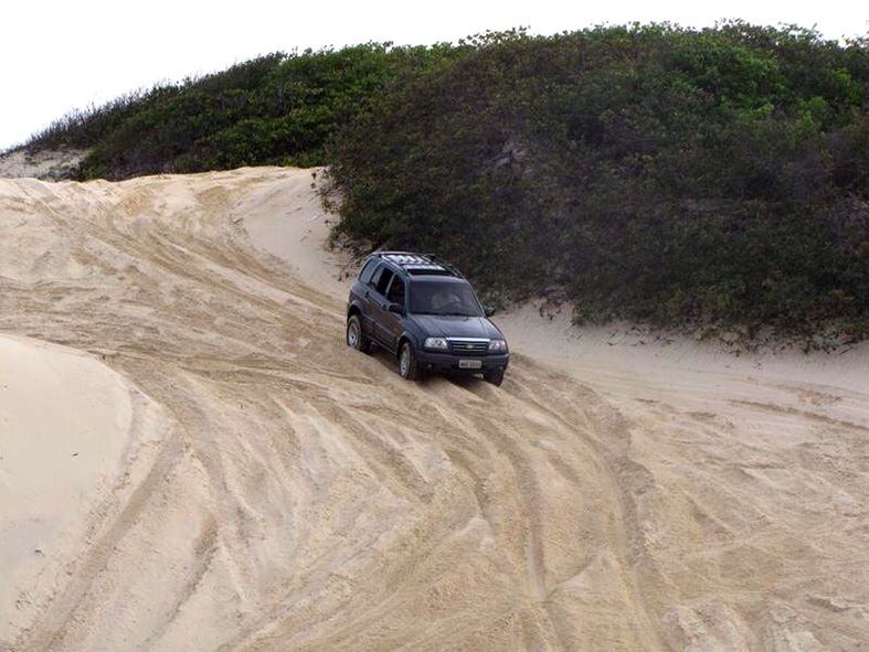

E aqui algumas fotos do passeio.

Bom D+ em Dirceu, esses aditivos são os melhores do Mercado, muito bom, eu estou pensando em por Xenon nas milhas também, onde ficou alojado os seus reatores? na parte de baixo mesmo? Se sim, não corre risco de molhar, danificar? estou usando tudo Philips Diamond Vision 5000K, porém uma das milhas queimou, por isso estou pensando no xenon, como é proibido, na milha fica tranquilo usar. As de 100w dizem que aquece muito e pode até queimar / escurecer o bojo de foco cromado, mas faça o teste aí.

Muito Show as praias Dirceu!!! Eu quero ir tb!! kkkkk só em sonho..
