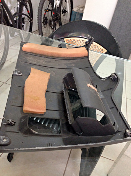

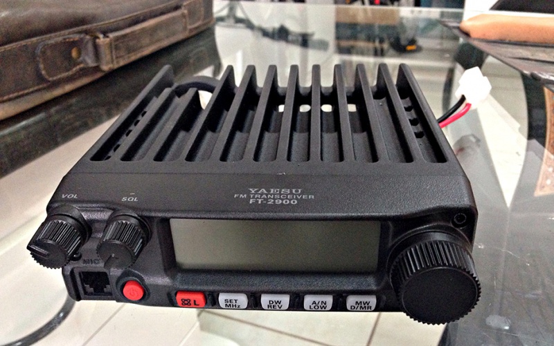

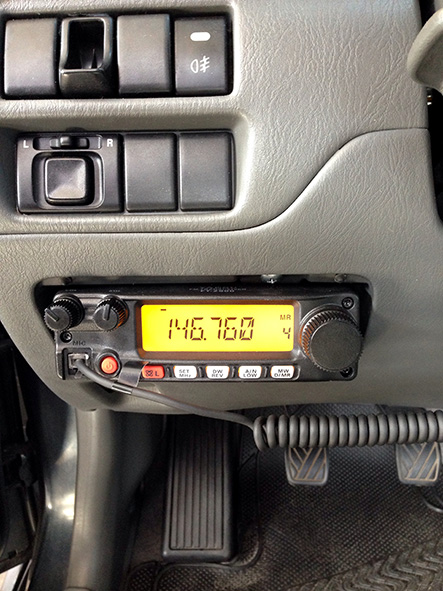

O rádio Yaesu FT-2900, que eu mesmo fiz a instalação, botei no lugar do porta treco do lado esquerdo, queria fazer como o cara que botou um trilho para esconder o rádio, mas este 2900 é muito grande.
Anexo 450414
Teve que cortar o fundo do porta treco.

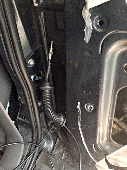

Passei o cabo da antena pela porta traseira, ai deu um trabalho para passar o cabo pela borracha.

Um outra duvida sobre o radio.. nessa posição, vc nao bate a perna na hora de sair do carro nao? As vezes deixava esse porta-treco aberto e ao sair do carro sempre batia o joelho nele..
abraços!
Não Rubens não bate nada, ele fica mais para dentro do que se a porta treco estivesse aberto, a coisa chata é que não da para ver a frequência no painel com a direção na posição normal, mas tem a vantagem quando noite a luz não incomoda os olhos do motorista.
