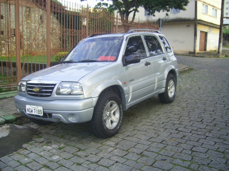

Aviasom, acabei de colocar os pneus ficou show, carro ta fazendo 7 na cidade e 9 ou 10 na estrada depende do pé!!!Anexo 448054
