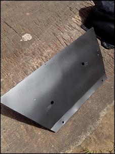

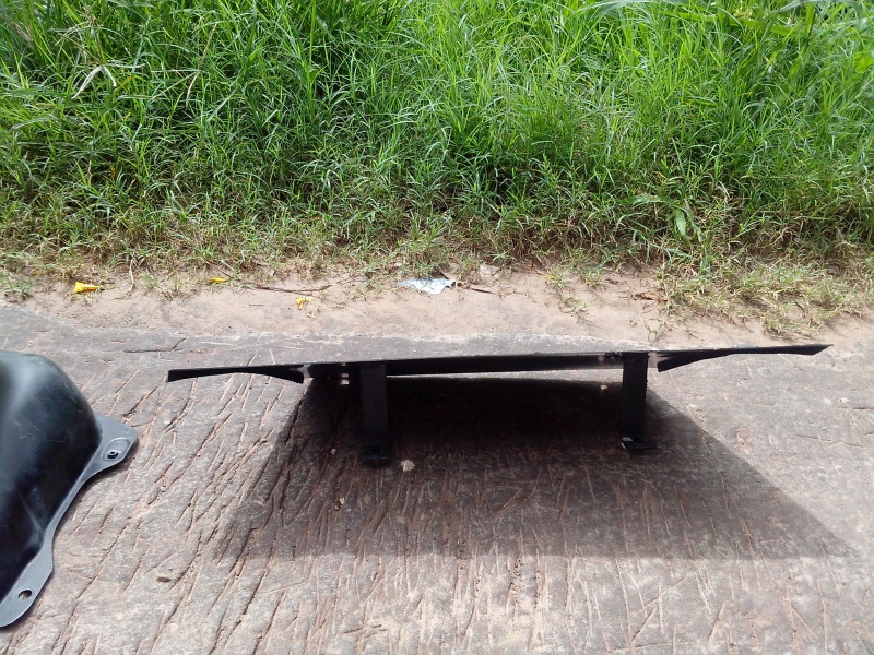

    Isso mesmo! fui eu!! rss.
    Mandei fazer um peito de aço. Saiu 70 reais. Chapa bem dura (acho que é 16). Agora nada entra por debaixo. Na ultima trilha da lama, vi que ela foi essencial. Evita lama chapar no motor do carro, faz diminuir o fluxo de água dentro do motor em mergulhos em alagados, evitar entrar talos e galhos durante travessias... entre outras coisas...
    Quem quiser ver o perigo de não ter peito de aço, basta olhar por debaixo do carro, entre o radiador e o motor, e constatar o vão que tem ali. Ali é o caminho do prejuízo. O mais barato seria a quebra das hélices do ventilador.
    Se entrar algo pela frente do radiador (através das grades onde tem o s de suzuki), no máximo esse "algo" vai ficar preso lá no radiador. Agora se entrar por debaixo... com certeza vai bater no ventilador que fica a uns 5 centímetros do radiador, danificando o radiador, aí já viu.... SÓ CORANTE DE COMIDA NA CAUSA. RS.
    70 reais mais bem investidos. Tive um preju de 1.800 por causa desse investimento atrasado.

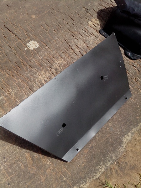

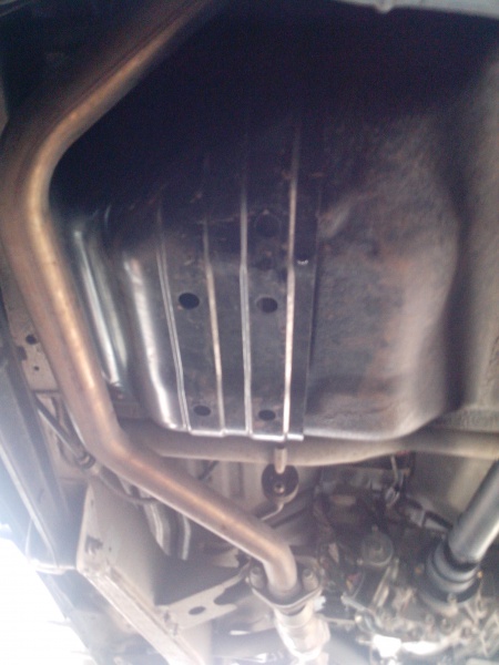

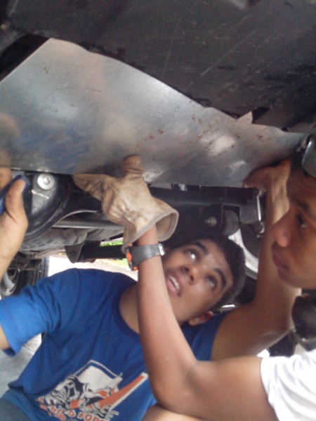

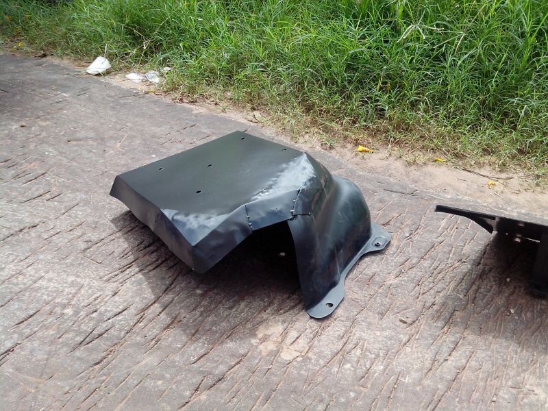

    Fotos do protetor (peito de ferro) que mandei fazer.
    Suzuki Jimny NACIONAL.-2013-05-26-11.01.40.jpgSuzuki Jimny NACIONAL.-2013-05-25-17.18.50.jpgSuzuki Jimny NACIONAL.-2013-05-26-10.58.22.jpg
    Olhem só o protetor de tanque que vem de fábrica, uma vergonha, só protege a metade dele. O Mandei soldar uma peça maior nesse original. Depois da trilha de domingo, já percebi que ele está raspado... sinal que já foi "solicitado".
    Suzuki Jimny NACIONAL.-2013-05-26-08.55.53.jpgSuzuki Jimny NACIONAL.-2013-05-26-10.58.20.jpg
    Fiz tbm o protetor da caixa de redução, bem grande por sinal, pra proteger a parte elétrica (muitos fios e conectores expostos). Já vi um colega aqui do fórum ficar no prego em uma trilha e voltar de reboque pq alguma coisa bateu em um conector da caixa de redução que o fez arrancar ou desconectar, não lembro. Só que tive que tirar pra ele fazer alguns ajustes e ainda não coloquei de volta.
    O legal da tinta preta, é que depois você só vai conferir os locais onde os protetores foram "usados", vendo as marcas de raspagens ou amassados.

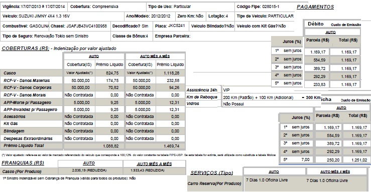

    Para quem está comprando um Jimny e que colocar seguro ou que já está na hora de renovar, segue os detalhes da apólice que acabei de receber para a renovação. Lembro que o seguro está em nome de minha esposa e que ela já em 39 anos.
