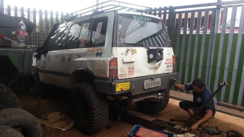

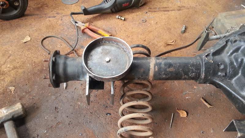

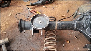

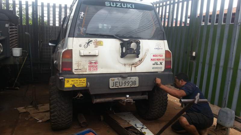

    O eixo traseiro já está posicionado no lugar, os links certinho e falta fixar o triângulo traseiro que já está pronto.
    Seguem algumas fotos

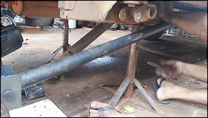

    Triângulo

    Ricardo,
    Você havia dito que a diferença do eixo da rural para o do vitara é muito pequena. Então acho que vc também vai ter que usar espaçadores de roda, para os pneus não pegarem nas molas quando a suspa trabalhar.
    Hoje comprei os batentes para por na suspa dianteira do vitara e evitar que as molas caiam. Comprei os da Ducatto, que são bem grandes e afunilados, com o material muito bom (35,00 cada). Agora é só montar o bloqueio dianteiro (esperando retentor de roda chegar), os batentes e partir para a trilha... Vai querer seu meu ZEQUINHA? Ahh... ainda tenho que abrir um pouco os para-lamas para os pneuzões não pegar. To achando que eu mesmo vou fazer isso a base do martelinho e mais na frente faço acabamentos.

    Marcondes, pelo q a gente mediu nao vai pegar nao. Olha a foto tirada por tras di vitara, as rodas estao mais pra fora que os alargadores, isso pq ta montado em rodas de 7".
    Eu medi o tamanho dos eixos, mas nao sei se a tulipa do semi eixo fica mais pra fora, ou se o eixo do meu vitara por ser 5d e maior que o 3d. Incognitas. Hehehe

    Ricardinho,
    ontem, ao passar no Jerri, constatei que a distância entre o seu pneuzão traseiro e a mola é de cerca de dois dedos (isso após centralizar o eixo, uma vez que ainda está sem o triângulo). Essa é a mesma distância do meu. Como eu tive a impressão que o pneu raspa pouca coisa na mola, quando a suspa trabalha, vou por os alargadores amanhã ou sábado de manhã para ver como vai ficar. Acho que sábado a tarde o CALANGÃO já deve estar pronto.

    Pois é, no sábado a gente vai medir o trabalho da suspensão e ver se vai pegar na mola.
    Eu ainda estou usando as rodas de 7", e se pegar , provavalmente com as de 8 ou 10" este problema seja resolvido.
