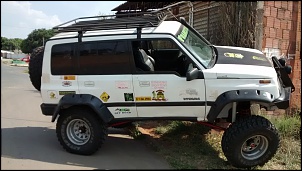

    o testes da suspensão foi muito bom. Não identifiquei nenhum ajuste pra fazer, e a suspensao está abrindo muito bem.
    Meu kit de redução 4.2 já está no brasil e logo o vitara vai ter outra performance na trilha

    Bom dia , alguém tem receita de como adaptar motor AP em vitara 3 marcha automático . onde comprar flange , ou outro adaptação melhor , desde já muito grato
    Usuário Avatar de RicardoM
    29/10/2008
    Brasília/DF
    939
    Citação Postado originalmente por JAIR DO NASCIMENTO Ver Post
    Acompanha nesse tópico.
    Lá estão discutindo sobre ap no cambio automático.
    http://www.4x4brasil.com.br/forum/su...no-vitara.html (Motor AP no vitara???)
