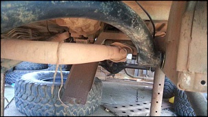

    Seguem algumas fotos.
    Ainda tenho q ajustar o caster e fechar o suporte das molas traseiras.

    ricardo, to pensando em colocar eixo de samurai no meu vitara, então estou pesquisando uma suspensão para fazer, não preciso de grande curso pq aqui as trilhas são em banhados e barros!
    me diz uma coisa, os link's dianteiros são presos em um único lugar no diferencial como os originais traseiros do vitara? não vai girar o eixo? vai ser com triangulo como na traseira?

    Mairo, no meu caso e o do Marcondes, a gente usou o sistema parecido com a suspensao traseira do vitara, só q com links e triangula (ou bandeija) dimensionados. Na parte do eixo o link é olhal igual ao do vitara, e na parte do chassi é igual ao do jpx e o troller. A vantagem deste sistema e q a suspensao pode trabalhar mais sem forcar os links.
    Em relacao ao eixo girar, os links vao segurar os eixos para deslocamentos para frente e para traz, e o triângulo vai segurar o eixo para os lados evitando deslocamento lateral.
    Vc tem tambem a opcao do Carlos TA q colocou eixo de samurai no vitara dele usando panhard. O projeto ficou muito bom. Basta vc analisar e ver q suspensão vai atender melhor ao q vc precisa.

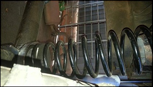

    O projeto andou mais um pouco, o triangulo dianteiro do JPX ja está instalado, o berço das molas também está pronto, mas ainda falta a torre dos amortecedores e montar o diferencial.
    Ah a bola do munhão já está marcada para girar e acertar o caster por conta do angulo do pinhão.

    Em relação ao setor de direção eu ia usar o do opala, mas por conta da idéia do Cícero, vou usar o pitman do willys em substituição ao drop pitman pro vitara, basta mudar a fresa, e em conjunto com o high steer vai deixar a barra mais reta para evitar o efeito bump steer.

    Eu vou ter que reposicionar as molas pra baixo do chassi, igual vc fez. Isso p poder usar os amortecedores na fixação original, pois o amortecedor é muito grande e não vai caber em outro suporte.
