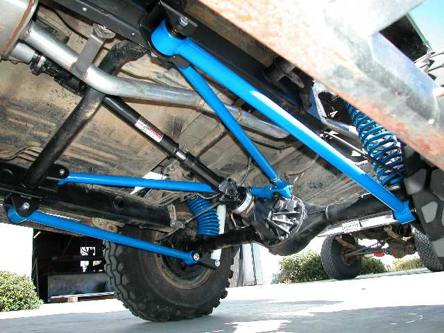

    Olha essa foto q achei.

    Citação Postado originalmente por RicardoM Ver Post
    bacana... mas isso ai é um 4link sem triangulo.. o cara está usando eixo original do vitara mesmo, repare que ele fez um suporte p/ os uppers aproveitando os 4 furos que existem na carcaça do focinho.. como vc vai usar D44 esses furos nao existem

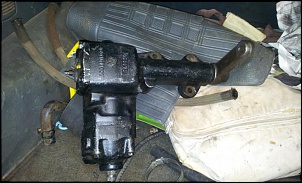

    Setor de direção do opala comprado, agora estou atrás do feixes de toyota. Alguém sabe onde encontro o melhor preço?
