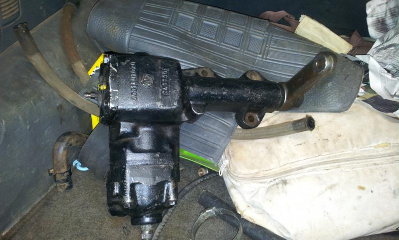

    RicardoM
    1 Anexo(s)
    Anexo 370186
    Setor de direção do opala comprado, agora estou atrás do feixes de toyota. Alguém sabe onde encontro o melhor preço?
