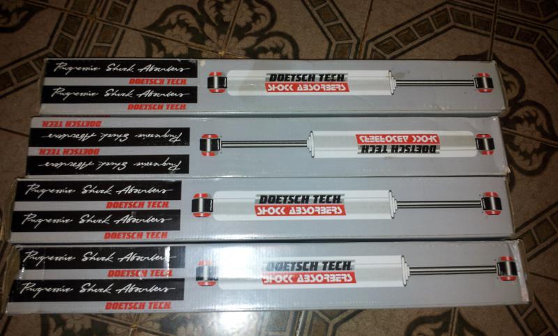

  • 25/09/2012, 15:13
    RicardoM
    3 Anexo(s)
    Os amortecedoresbcomb13,5" de curso chegaram. Os bichos são grandes mesmo. Hehehehe
    Anexo 372204Anexo 372203
    Os High Steer já foram encomendados.

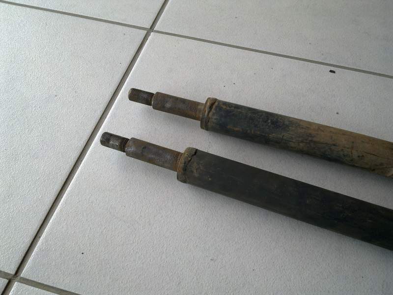

  • 14/10/2012, 20:33
    RicardoM
    1 Anexo(s)
    Olha os High Steer enviados pelo Fabil.
    No próximo mês já compro os feixes e a relação do diferencial.
    Anexo 375212

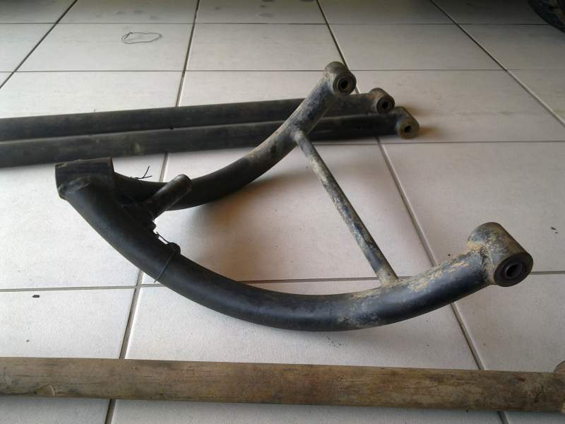

  • 08/12/2012, 03:34
    RicardoM
    Mudança no projeto, vou instalar a suspensão do JPX no vitara.
    Já comprei o triângulo dianteiro e os links.
    O triângulo será instalado igual no JPX e irei refazer os suportes dos calços de carroceria para colocar os links.
    As molas serão da Pampa 4x4.
    Para iniciar o meu projeto, ainda faltam comprar algumas coisas, mas daqui a 1 semana o Marcondes começará a instalar o eixo do samurai com triângulo e links do JPX no vitarinha dele. Vamos ver como vai ficar.

    A idéia é a seguinte:
    -Na dianteira utilizar o triângulo dianteiro do JPX no vitara, só que para isso terei que alongar o chassi em alguns centimetros por conta do triângulo.
    -Usar molas da Pampa 4x4 que são grandes pra caramba
    -Usar links do JPX na, só que vou ter que mudar o suporte dos calços de carroceria para os links não baterem neles.
    -Amortecedores doetsch tech que dá 81,5 cm aberto
    -Na traseira fabricar um triângulo com pivo com o tamanho proporcional ao da dianteira
    -Molas da pampa 4x4
    -Vou fazer 2 links nas mesmas medidas do JPX
    Com essa configuração, a suspensão vai bem robusta e trabalhar bem pra caramba, e ainda terei o conforto do vitara.
    Aqui no DF na segunda já começa o projeto do Marcondes que está colocando eixo de samurai na dianteira do vitara, tambem usando a suspensão do jpx na dianteira.
    Abcs

  • 15/12/2012, 15:13
    RicardoM
    5 Anexo(s)
    Seguem as fotos do triângulo e links do JPX.
    Anexo 385569Anexo 385572Anexo 385573Anexo 385570Anexo 385571
