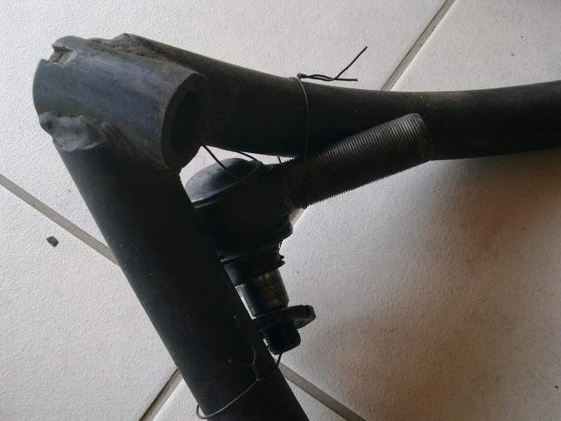

    Seguem as fotos do triângulo e links do JPX.
    Projeto Vitara Fubika - Eixos de Rural-15122012164.jpgProjeto Vitara Fubika - Eixos de Rural-15122012167.jpgProjeto Vitara Fubika - Eixos de Rural-15122012168.jpgProjeto Vitara Fubika - Eixos de Rural-15122012165.jpgProjeto Vitara Fubika - Eixos de Rural-15122012166.jpg
