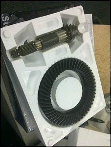

    Chegaram as relações 5.89 a Motive Gear. Show de bola.

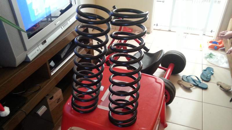

    Molas da Pampa 4x4. Elas medem 50 cm de altura por 13,5

    Citação Postado originalmente por RicardoM Ver Post
    Muito bacana.... Só observando a idéia inovadora hehehe...
    Nos feixes é mais simplista mas no meu caso pula bem hehehe

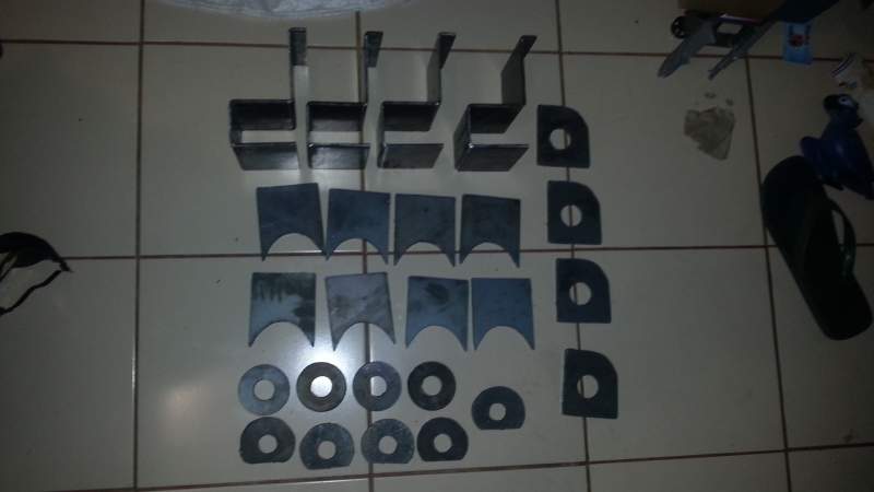

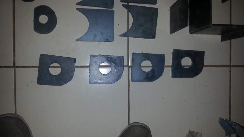

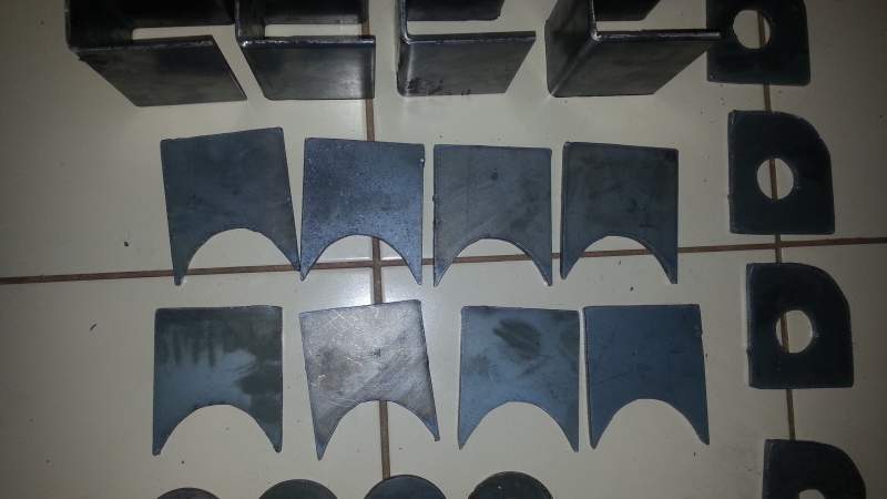

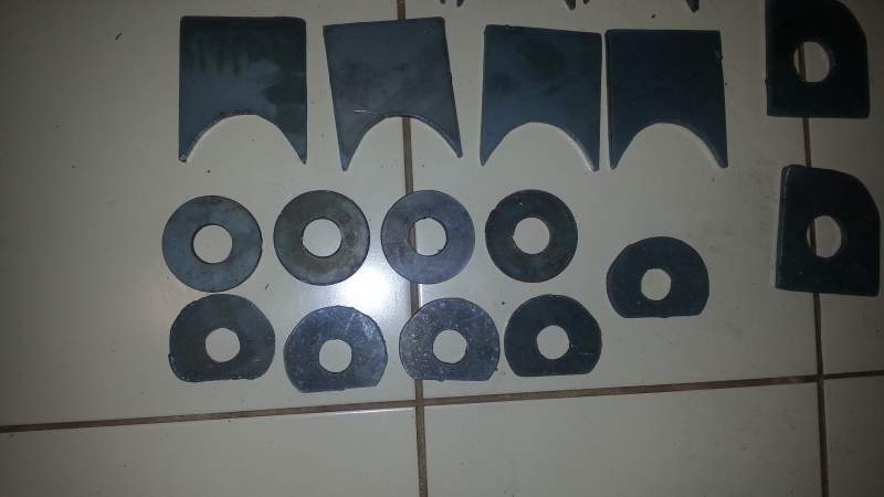

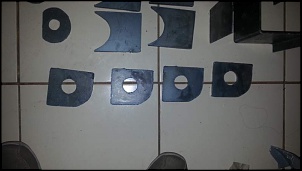

    Fotos dos suportes dos links cortados no plasma
    Projeto Vitara Fubika - Eixos de Rural-20130104_221424.jpgProjeto Vitara Fubika - Eixos de Rural-20130104_221430.jpgProjeto Vitara Fubika - Eixos de Rural-20130104_221435.jpgProjeto Vitara Fubika - Eixos de Rural-20130104_221441.jpgProjeto Vitara Fubika - Eixos de Rural-20130104_221447.jpg

    bacana! qual a espessura dessas chapas?

    Citação Postado originalmente por Fabil Ver Post
    Seguem as medidas:
    Chapas do eixo: 1/4
    Chapa cantoneira q vai no U: 1/4
    Chapa do U: 5mm
    Arruelas 3/16

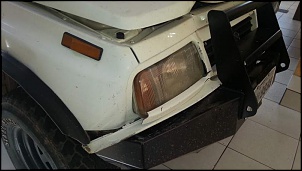

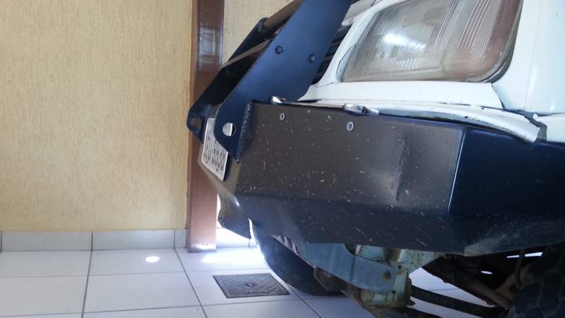

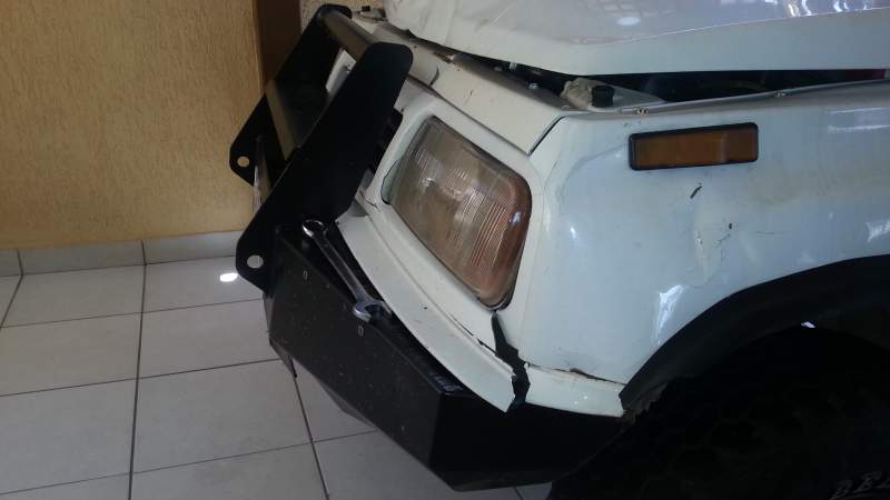

    Meu projeto acabou de ser obrigado a dar uma pausa. Minha esposa bateu agora a pouco o vitara numa hilux e estragou bastante. Ate o radiador ta pegando nas correias.
    O pior e que nenhum tem seguro.
    Projeto Vitara Fubika - Eixos de Rural-2013-01-05-13.14.32.jpgProjeto Vitara Fubika - Eixos de Rural-2013-01-05-13.14.20.jpgProjeto Vitara Fubika - Eixos de Rural-2013-01-05-13.14.42.jpg
