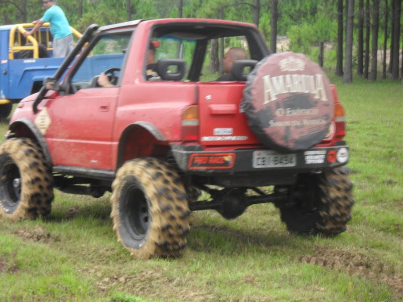

    como nem todos abrem no topico suzuki,resolvi postar aqui para compartilhar as adaptaçoes q fiz em minha viatura e obter maiores informaçaoes tambem
    vitara 95
    eixos de rural
    diferencial 8x43
    bloquio 100%
    motor ap 2.0
    carburador 3e da c20
    coletor 4x1
    pneus bf 33'' recapados antoniazzi
    cx original e reduzida original
    setor original mas barras e pivos ja tudo rural
    fiz essa adaptaçao a um ano e meio +-
    uso em trilha de tudo q é tipo,pesadas de preferencia
    começou escapar a corrente da reduzida esses dias,e pretendo por uma de willys com talves uma cx de chevette
    estou em duvida quanto a adaptaçao da cx no kit p motor ap q tenho,alguem ja fez isso?
    ja vi um willys com motor ap e cx de chevette e reduzida de jeep,nao sei se no kit q tenho vou conseguir
    de qualquer forma abraços e vamo q vamo

    aguardando para ver as fotos... a propósito: quanto gastou e como fez para adaptar eixo dianteiro rígido? usa feixes de molas nas 4 rodas?
