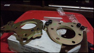

    Amanhã vou pegar o vitara na oficina, porém sem os freios dianteiros instalados. Já encomendei as flanges e até o próximo fds eu mesmo instalo os freios.

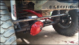

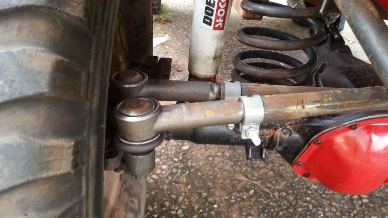

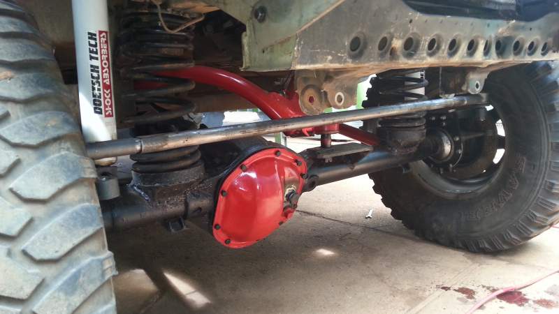

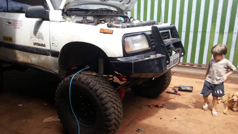

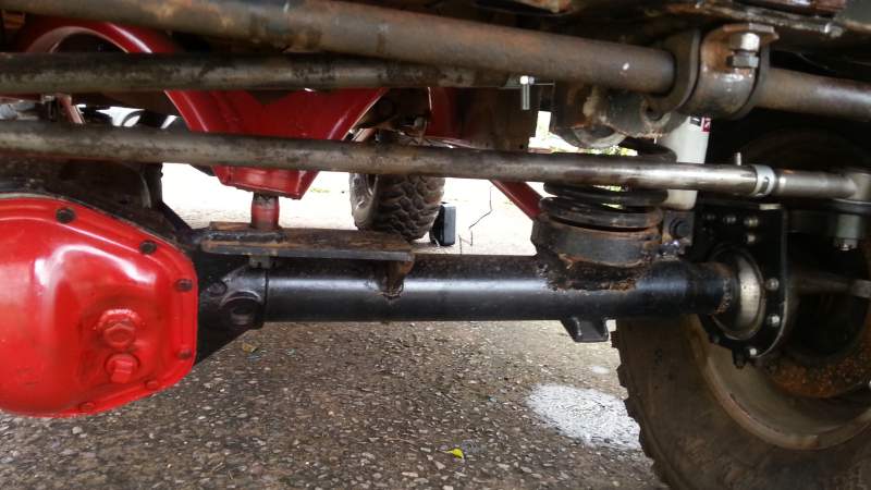

    umas fotos de hoje

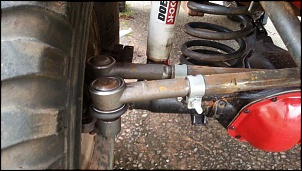

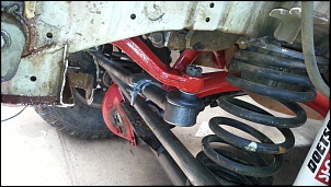

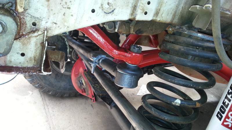

    Não gostei do hi-steer, te que dar umas 20 voltas no volante pra poder virar, mais conversei com o Cicero e ele me deu umas dicas legais.

    passei por isso ao montar o Cavalo Branco.. existem duas alternativas ou voce arruma um braço pitman mais comprido ou recua a furaçao do HighSteer ao maximo que vc puder ( diminui a alavanca)
    optei pela segunda e ficou muito bom.
    Tb vou optar pela segunda. hehehehe

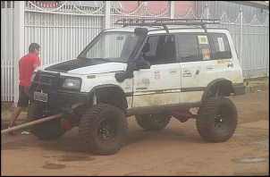

    A máquina ficou grandona hem!!!
    Parabéns!!
    Parabéns!!
    Valeu alessandro, agora é só testar na trilha.
