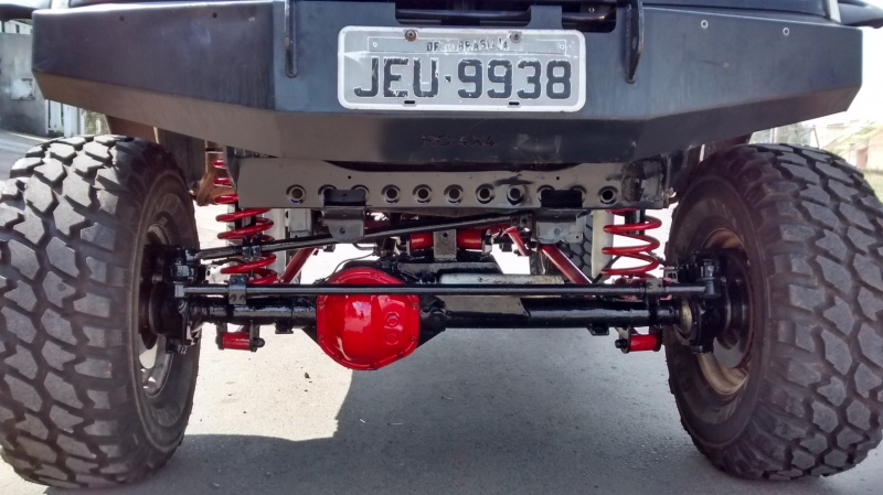

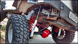

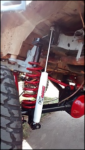

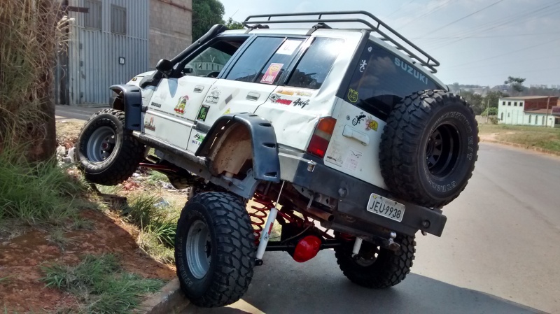

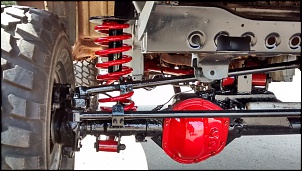

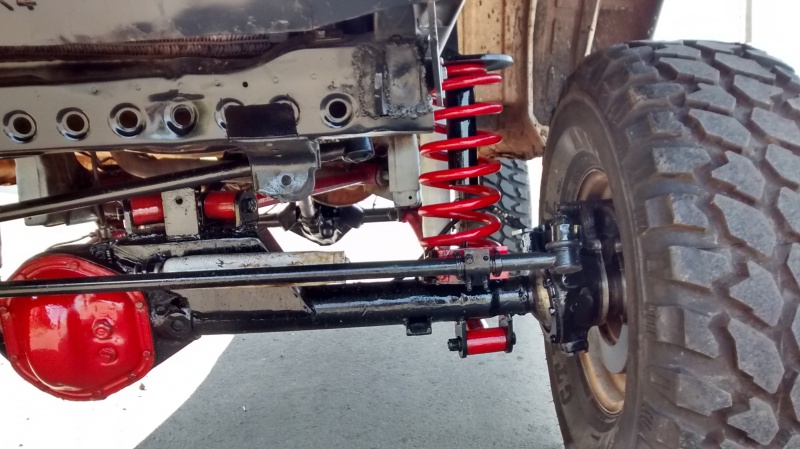

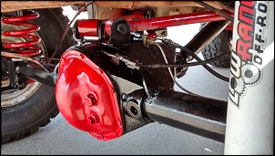

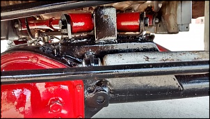

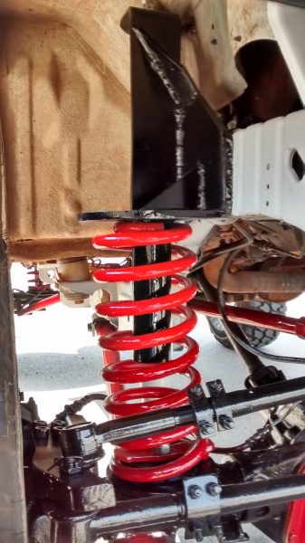

    Suspensão pronta, e nos primeiros testes de inclinação não identifiquei ainda nenhum ajuste.
    O problema de deslocamento lateral acabou, e a traseira não levanta mais na aceleração.
    As molas dianteiras da F-1000 ficaram boas tanto na traseira quanto na dianteira.
    Estou muito satisfeito com o resultado, e sem as dicas do Fabiano eu iria penar muito mais para conseguir. Valeu meu brother.

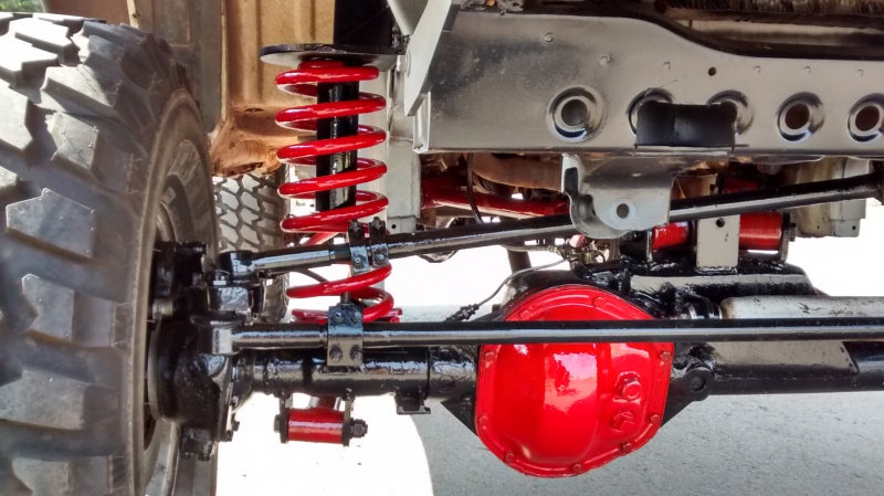

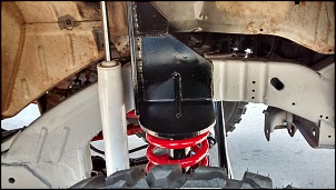

    Curiosa esta mola de F1000, ela fecha no último elo.

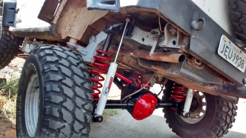

    Citação Postado originalmente por Supercharger Ver Post
    Essa é da F-1000 até 93, fecha o primeiro elo, as mais novas fecham o primeiro e o último.
    Achei bem interessante.

    o bom dessas molas que fecham o ultimo elo é que fica facil fazer a guia p/ nao escaparem e centralizar..
    no meu samurai eu cogitei a ideia de usar molas dianteiras originais da Cherokee XJ que possuem 500mm de comprimento com o primeiro elo fechado, mas como eu já tinha comprado as molas de pampa e todo material já pronto, fiquei nas de pampa mesmo..

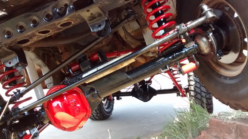

    mas deve ter uma "mágica" pra dianteira fechar mais! nao querendo comparar, claro que seu projeto é muito mais elaborado que o meu, mas a suspensão dianteira fecha um pouco menos que a traseira, como no meu! tem explicação?
    Willys Cj5
    Tracker 2008
    Usuário Avatar de RicardoM
    29/10/2008
    Brasília/DF
    939
    Citação Postado originalmente por mairo Ver Post
    muito bom!
    Blz Mairo, na verdade a suspensão dianteira é pra fechar igual a traseira, tendo em vista que as molas e amortecedores são iguais.
    No teste que fiz, a situação não era mesmo para fechar por completo a dianteira, mas no final de semana farei o teste completo.

    no meu fiz apenas um teste de torção e a dianteira abra bem, mas não fecha como deveria, mas não vou mexer! faço trilhas só em barro!!!!!

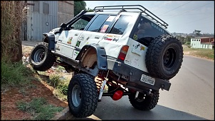

    Coloca foto ae pra gente ver a máquina.

    Amigo, parabens pelo projeto, mas me diga uma coisa, certeza que o desempenho ficou bom com essas molas de f1000???
    Digo porque na minha Dakota, usso também amortecedores iguais ao seu e testei logo de cara as molas da F100 que usava motor 4 cilindros, a de frente mais leve portanto. Ficou dura igual um pau, só resolveu depois que troquei elas pelas da cherokee xj com 3 pol de lift, ou seja, mais longa que a original.
    Dependendo da F1000, a mola é bem mais dura. Fique atento que existe acredito eu mais de 5 opções de molas para ela e as do lado direito são diferente do lado esquerdo.
    Na traseira da minha dakota tenho as molas da pampa.... Hoje não tenho do que reclamar.
    Abração
    29/10/2008
    Brasília/DF
    939
    Tudo bom Renato,
    Ficou bom sim, inclusive eu utilizava um modelo de amortecedor doetch tech serie 8000 que era muito duro, parecia que eu estava andando de willys, daí troquei por outros doetch tech serie 3000 que são bem mais macios.
    Pela foto dá pra ver que a mola trabalha bem. Ela é da F1000 até 93 gasolina.
    Eu usei as molas da pampa, mas ficou inviável pra mim usar o carro no dia a dia, ela estava inclinando demais, daí optei em usar as molas da F1000, que inclusive foi indicação de um colega que fez uma adaptação semelhante.
    Grande abraço,
    Ricardo
