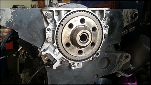

    O motor já está funcionando redondo, mas infelizmente a turbina não coube, pois os 2 coletores que testei, deixaram a turbina encostando na parte interna do paralamas, mas depois vou mandar fazer um coletor sob medida pra por a turbina, e por enquanto vou usar ele aspiradinho mesmo, 2.0 com cabeçote do GTS + bicos do astra 2.0 flex e injeção programável.
    Semana que vêm vou dobrar as últimas chapas que faltam pra fechar a suspensão dianteira e logo consigo estrear o Frankstara num teste inicial.
    Segue foto da roda fônica no lugar para eliminar o maldito distribuidor.

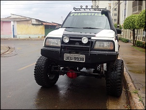

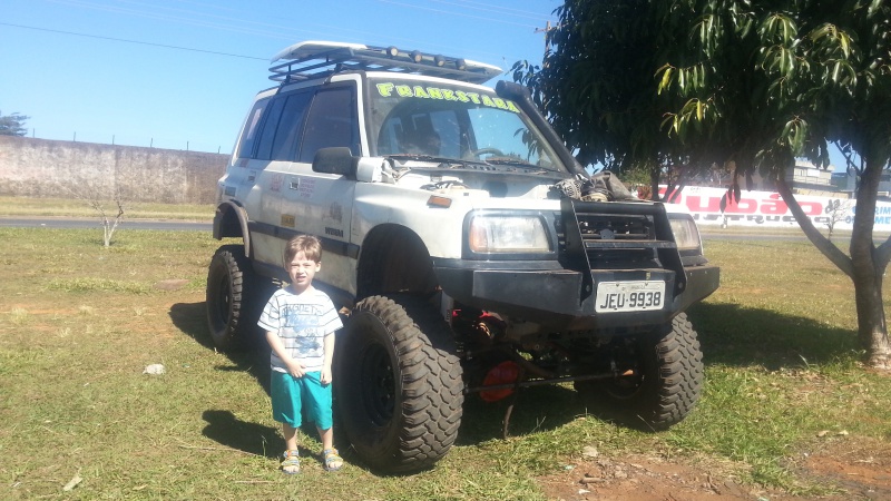

    Olha a comparação de quando comprei o vitara para a situação atual. Mudou um pouquinho. kkkkkk

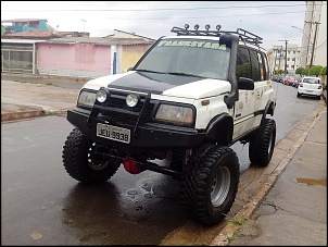

    As novas molas feitas sob medida com a Rota4x4 chegaram.
    A diferença delas com as da pampa é a seguinte:
    -A da pampa tem o fio de 14,4mm e não pressão suficiente para empurrar os amortecedores doetch tech na dianteira.
    -As que mandei fazer segue praticamente as mesmas especificações de diâmetro interno e comprimento e a diferença foi a espessura do fio que ficou em 16mm, deixando a mola mais firme.
    O vitara já está rodando, e agora vou fazer o escapamento e terminar os ajustes que não terminam nunca. hehehe

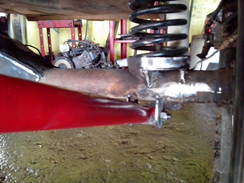

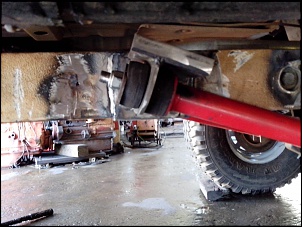

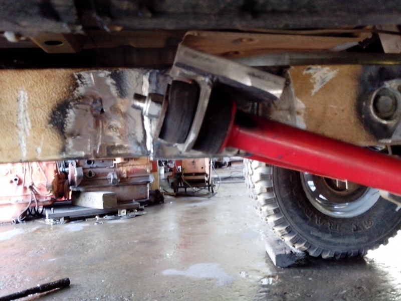

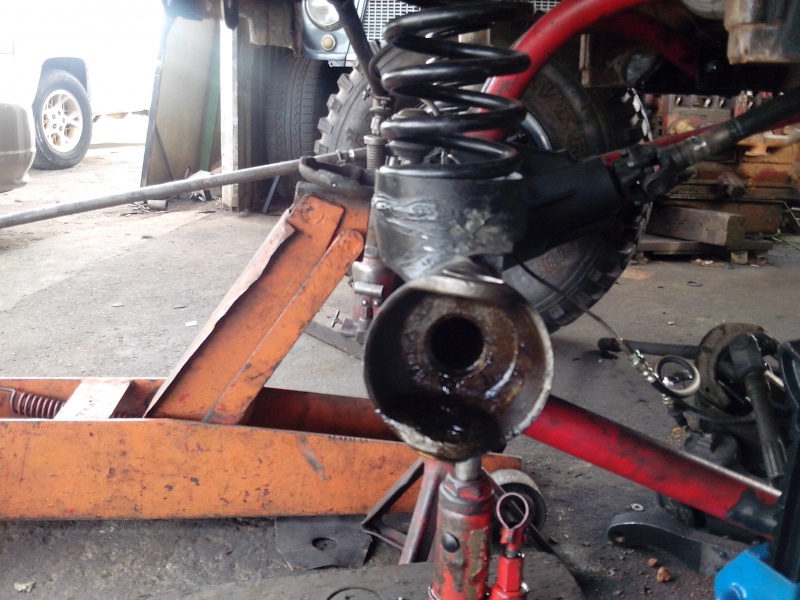

    Foram feitas as correções da inclinação do suporte da agulha dos links, e reposicionamento do suporte do olhal do link para baixo do eixo.
    As novas molas dianteiras feitas sob medida já estão instaladas.

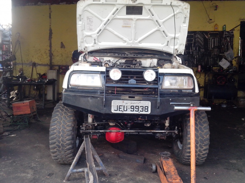

    A parte da suspensão foi concluída, e estou aproveitando o carro na oficina para baixar o motor que estava embicado e reforçar os suportes dos calços de carroceria, pois tive que cortar uns pedaços para os links não baterem neles quando a suspensão fechar.
    Quando a gente acha que está acabando, sempre aparece alguma coisa. hehehehe. Mas adaptação é isso mesmo.

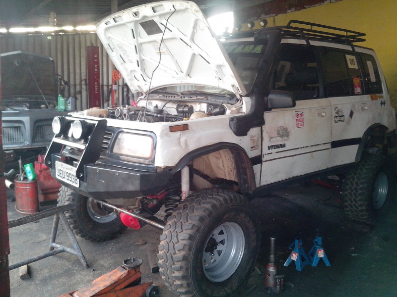

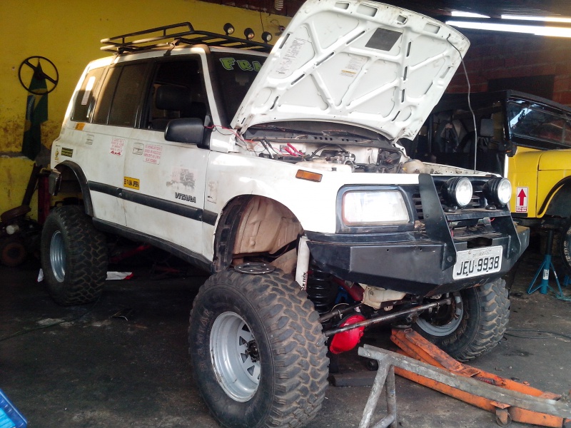

    Posição do motor ajustada, pinças traseiras no lugar. Amanhã faremos a sangria e o teste na rua.
    Se tudo der certo, no domingo farei o teste da suspensão.
    Seguem algumas fotos
