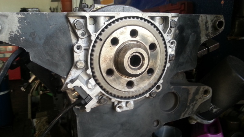

    O motor já está funcionando redondo, mas infelizmente a turbina não coube, pois os 2 coletores que testei, deixaram a turbina encostando na parte interna do paralamas, mas depois vou mandar fazer um coletor sob medida pra por a turbina, e por enquanto vou usar ele aspiradinho mesmo, 2.0 com cabeçote do GTS + bicos do astra 2.0 flex e injeção programável.
    Semana que vêm vou dobrar as últimas chapas que faltam pra fechar a suspensão dianteira e logo consigo estrear o Frankstara num teste inicial.
    Segue foto da roda fônica no lugar para eliminar o maldito distribuidor.
    Anexo 421125

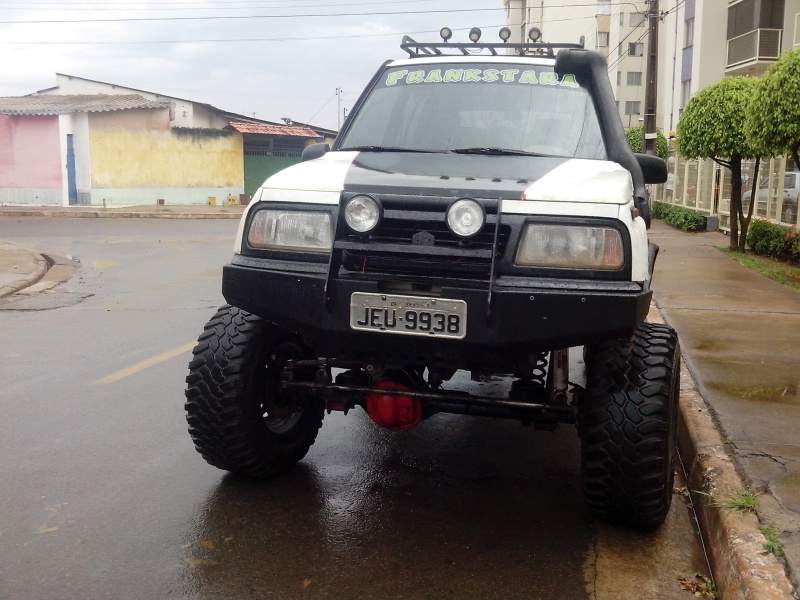

    Olha a comparação de quando comprei o vitara para a situação atual. Mudou um pouquinho. kkkkkk
    Anexo 421129Anexo 421130
