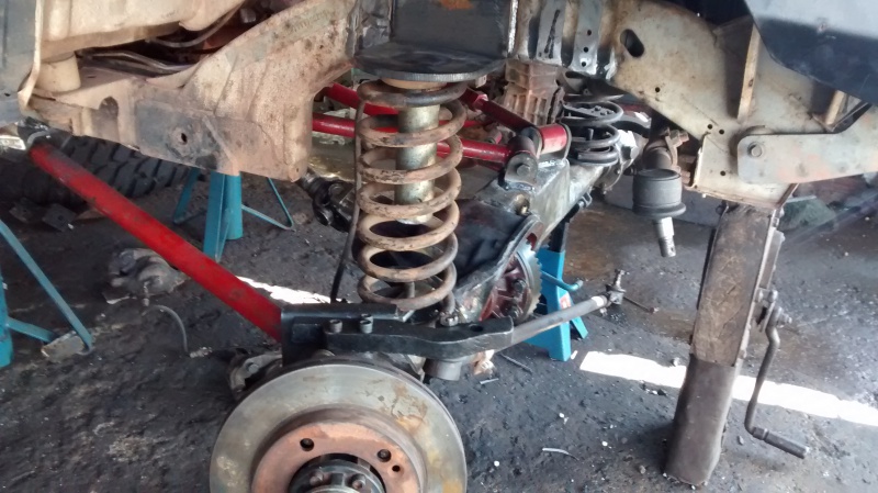

    8 Anexo(s)
    A dianteira está quase pronta, só está faltando fechar as soldas, terminar o suporte das molas e amortecedores.
    Na próxima semana já começo a suspensão traseira.
    Anexo 477975
  • 22/09/2014, 08:38
    Fabil
    gostei do macaco da 6ª foto..heheheh
  • 22/09/2014, 09:29
    RicardoM
    Postado originalmente por Fabil Ver Post
    O mecânico falou que levanta mais de 50t, e é leve pra caramba a alavanca.
    Vou ver se acho um desses p mim.

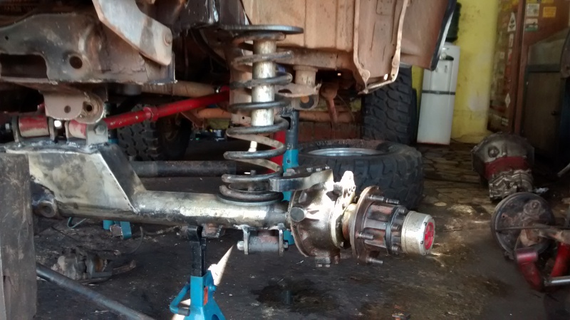

    5 Anexo(s)
    Dianteira praticamente fechada, o mecânico viajou e atrasou um pouco.
    Hoje deve ter sido concluído o suporte dos amortecedores.
    Anexo 479198Anexo 479199Anexo 479200Anexo 479201Anexo 479202
