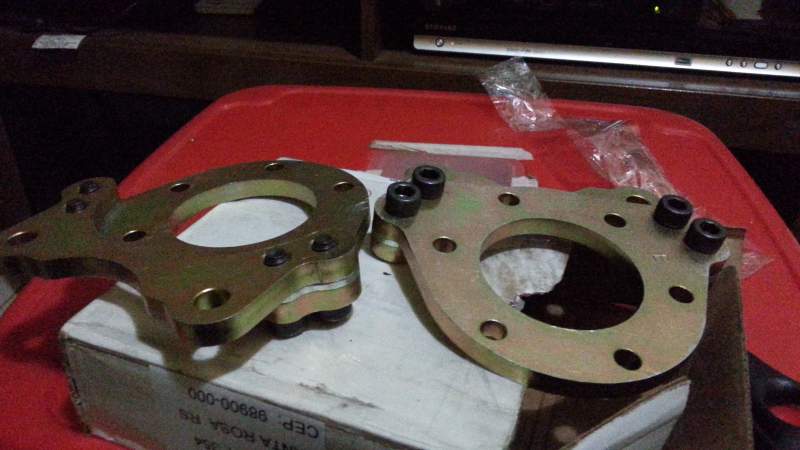

  • 12/04/2013, 22:36
    RicardoM
    2 Anexo(s)
    Flange pra pinça da S-10
    Anexo 405611Anexo 405612
