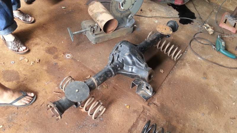

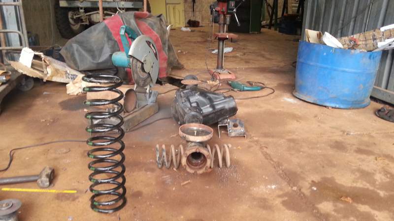

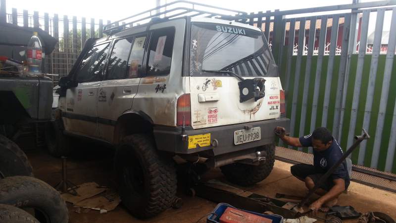

    10 Anexo(s)
    O eixo traseiro já está posicionado no lugar, os links certinho e falta fixar o triângulo traseiro que já está pronto.
    Seguem algumas fotos
    Anexo 393294Anexo 393295Anexo 393296Anexo 393297Anexo 393298Anexo 393299Anexo 393300Anexo 393301Anexo 393301Anexo 393302Anexo 393303
