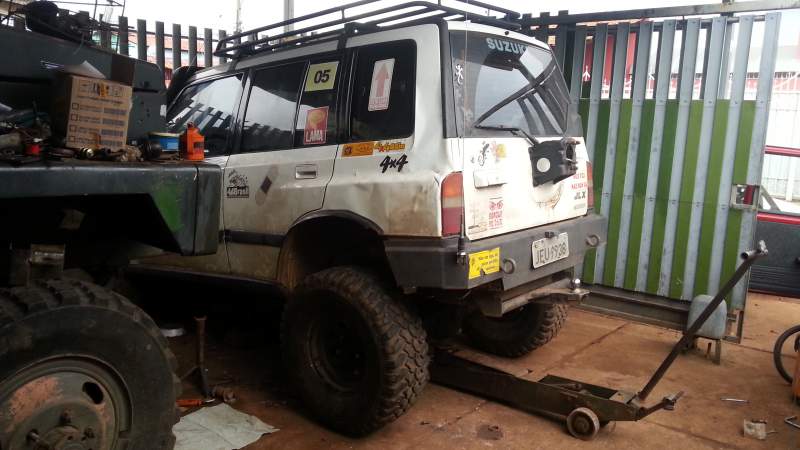

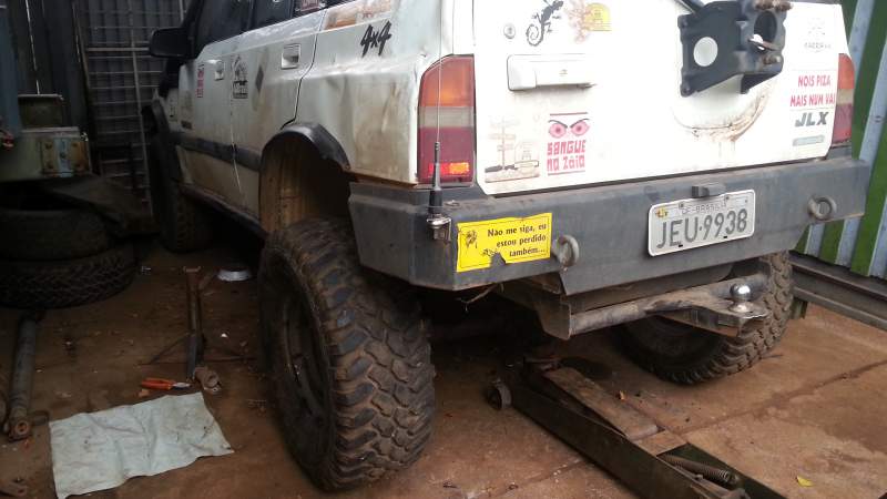

    Marcondes, pelo q a gente mediu nao vai pegar nao. Olha a foto tirada por tras di vitara, as rodas estao mais pra fora que os alargadores, isso pq ta montado em rodas de 7".
    Eu medi o tamanho dos eixos, mas nao sei se a tulipa do semi eixo fica mais pra fora, ou se o eixo do meu vitara por ser 5d e maior que o 3d. Incognitas. Hehehe

    ontem, ao passar no Jerri, constatei que a distância entre o seu pneuzão traseiro e a mola é de cerca de dois dedos (isso após centralizar o eixo, uma vez que ainda está sem o triângulo). Essa é a mesma distância do meu. Como eu tive a impressão que o pneu raspa pouca coisa na mola, quando a suspa trabalha, vou por os alargadores amanhã ou sábado de manhã para ver como vai ficar. Acho que sábado a tarde o CALANGÃO já deve estar pronto.

    Pois é, no sábado a gente vai medir o trabalho da suspensão e ver se vai pegar na mola.
    Eu ainda estou usando as rodas de 7", e se pegar , provavalmente com as de 8 ou 10" este problema seja resolvido.

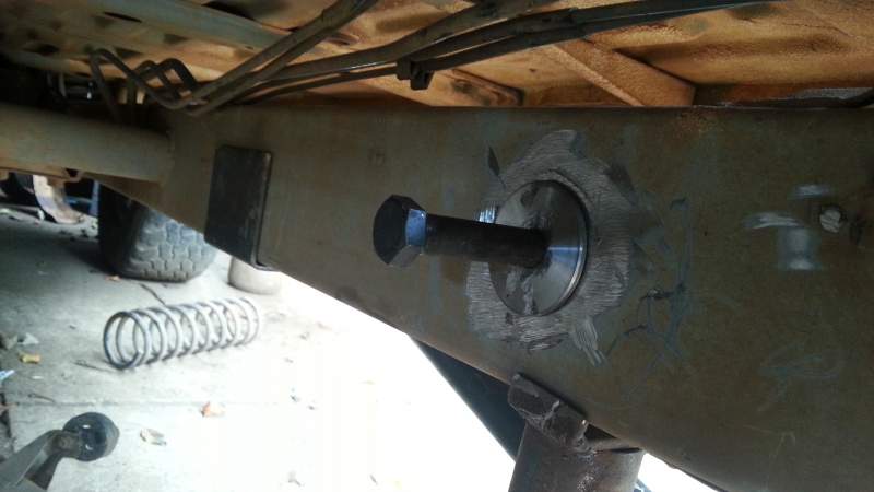

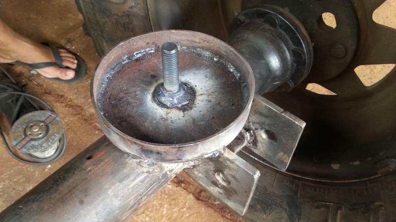

    12 Anexo(s)

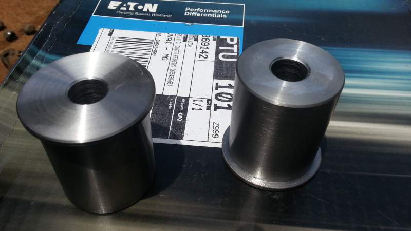

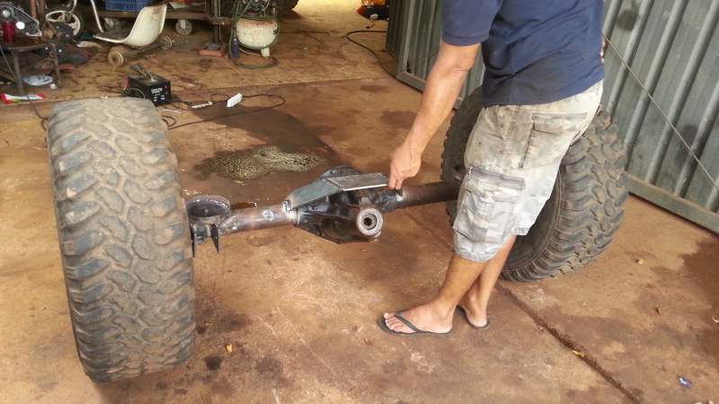

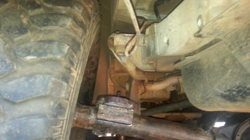

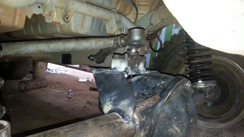

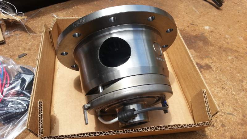

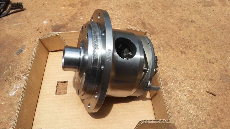

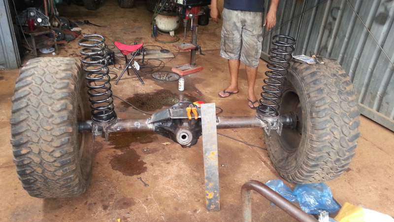

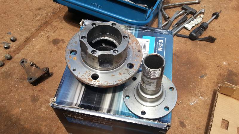

    Seguem mais algumas fotos da adaptação. Ah, o bloqueio Eaton Elétrico chegou e parte dos flutuantes.
    O triângulo será fixado nos canos que ficam embaixo do calco de carroceria que atravessa o chassi. Foi feita uma bucha onde passará um parafuso para fixação do triângulo.
    Anexo 394245Anexo 394246Anexo 394247Anexo 394248Anexo 394249Anexo 394250Anexo 394251Anexo 394252Anexo 394253Anexo 394254Anexo 394255Anexo 394256

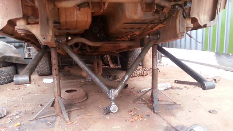

    RicardoM
    13 Anexo(s)
    Mais umas fotos
    Anexo 394274Anexo 394275Anexo 394276Anexo 394277Anexo 394278Anexo 394279Anexo 394280Anexo 394281Anexo 394282Anexo 394283Anexo 394284Anexo 394285Anexo 394286

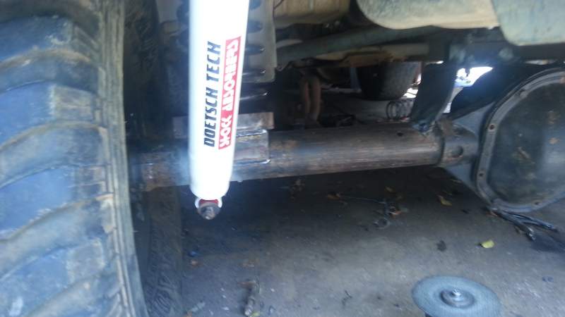

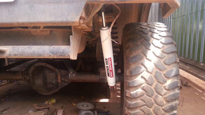

    9 Anexo(s)

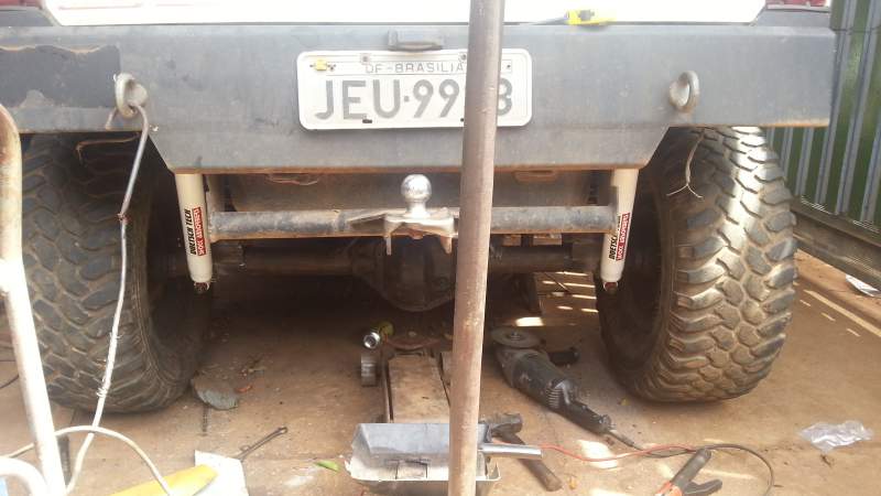

    Hoje a tarde conseguimos colocar os amortecedores traseiros doetsch tech com 81,5 cm aberto.
    Esses amortecedores me surpreenderam muito pela firmeza. Agora ele está infinitamente melhor que a suspensão antiga com os amortecedores da suprema.
    Ainda falta fechar as torres dos amortecedores e muitos acabamentos e reforços.
    Como o vitara ainda não ficou da altura que eu queria, vamos refazer o berço superior das molas, abaixando em torno de 7 cm, depois ajustar o ângulo do pivô do triângulo e a suspensão traseira estará concluída.
    Mais fotos.
    Anexo 394566Anexo 394567Anexo 394568Anexo 394569Anexo 394570Anexo 394571Anexo 394572Anexo 394573Anexo 394574
