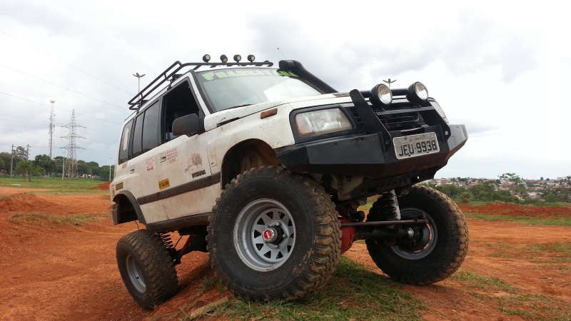

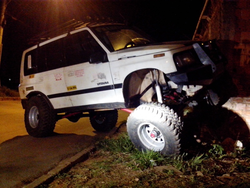

    Pequeno teste, mas já dá pra ter uma noção.
    A suspensão dianteira ainda abre uns 10 cm em relação a foto.

    bao demais!!! a dirigibilidade ficou bacana?

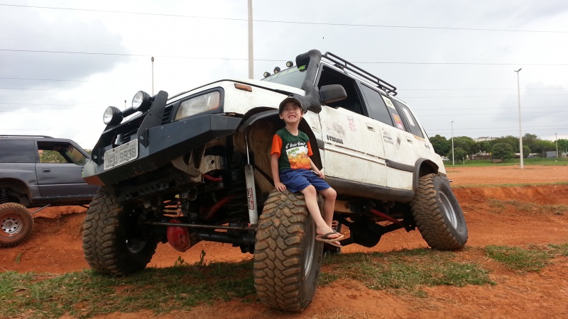

    Algumas fotos do teste de hoje. Mais tarde posto o vídeo.
    Anexo 435689Anexo 435690Anexo 435691Anexo 435692Anexo 435694Anexo 435695
