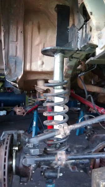

    essa mola é de troller ?

    Não, de F1000 até 93.
    Muito boa essa mola, firme nas curvas e macia para deslocamento.
    Para o peso do meu vitara, as molas da pampa não deram certo.

    qual a altura dessa mola "na mao", ou seja, sem carga nenhuma?

    Fabiano, te confirmo mais tarde, mas ela tem entre 40 e 42 cm de altura sem carga.

    Fabiano,
    A mola sem peso tem 39cm de altura, e com o peso do meu vitara ficou com 34 cm.

    RicardoM
    7 Anexo(s)
    Mais umas fotos. dianteira concluída e a traseira só faltam os suportes dos amortecedores.
    Teste agendado para o próximo sábado.
    Anexo 479497Anexo 479498Anexo 479500Anexo 479502Anexo 479504Anexo 479505Anexo 479508

    Fabil
    Kde as limits straps? :mrgreen:

    RicardoM
    Postado originalmente por Fabil Ver Post
    Ainda vou colocar. Na traseira tá mole, mas na dianteira o eixo fica embaixo do carter. Tenho que bolar um esquema.
    Como vc fez com o da Fabiana?

    RicardoM
    20 Anexo(s)
    Suspensão pronta, e nos primeiros testes de inclinação não identifiquei ainda nenhum ajuste.
    O problema de deslocamento lateral acabou, e a traseira não levanta mais na aceleração.
    As molas dianteiras da F-1000 ficaram boas tanto na traseira quanto na dianteira.
    Estou muito satisfeito com o resultado, e sem as dicas do Fabiano eu iria penar muito mais para conseguir. Valeu meu brother.

    Supercharger
    Curiosa esta mola de F1000, ela fecha no último elo.

    RicardoM
    Postado originalmente por Supercharger Ver Post
    Essa é da F-1000 até 93, fecha o primeiro elo, as mais novas fecham o primeiro e o último.
    Achei bem interessante.

    Fabil
    o bom dessas molas que fecham o ultimo elo é que fica facil fazer a guia p/ nao escaparem e centralizar..
    no meu samurai eu cogitei a ideia de usar molas dianteiras originais da Cherokee XJ que possuem 500mm de comprimento com o primeiro elo fechado, mas como eu já tinha comprado as molas de pampa e todo material já pronto, fiquei nas de pampa mesmo..
