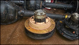

    O disco de freio do vitara é plug and play no cubo do eixo de rural viu

    sim.. a furaçao é a mesma dos willys.. 5x139,7mm
    mas a questao é o diametro do disco e as pinças pequenas do vitara, será que vao frear bem o carro? lembre-se que o diametro dos pneus será maior e o peso adicionado ao carro ( eixos + rodas/pneus) será bem maior que o conjunto original.
    atençao a esses detalhes... se ficar bom, será uma otima noticia, diminuindo os custos do SAS! almas!

    As pinças e cilindro mestre são da S-10, vou utilizar apenas os discos do vitara, que por sinal não precisa de retrabalho no cubo do eixo de rural.

    uai.. pelo que me lembre a S10 usa disco ventilado, beemmmmm mais largo que o disco solido de vitara, já conferiu se as pinças servem?
    T+
    Esse disco aí é do Marcondes, e foi só pra testar se ia ter que tornear o cubo.
    Os meus são ventilados, acho que vai ficar filé, pois na internet vende um kit com discos da sportage e pinças da S-10 que dá pra usar roda 15.
    Comprei as pinças por R$ 250,00 e os meus discos foram trocados recentemente que ainda parecem zero. Vou economizar uma boa grana.
    E no eixo traseiro, vou tentar adaptar as pinças de marea que já estão no meu vitara.
    Abcs,

    aahhh , havia me esquecido, o seu é sidekick 4portas.. disco ventilado.. ai vai ficar filé!

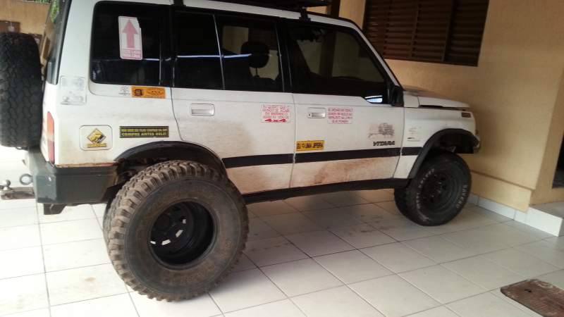

    Olha o pneu que vai equipar o vitara comparado com o 235 75 15 que ta nele.

    nanico... um tiquim de nada

    Fabiano, será que fica muito ruim usar pneus 33" com rodas de 7"?
    Explorer XLT 97
  • #84
    Usuário Avatar de Fabil
    23/09/2003
    7,446
    fica ruim nao.. dá p/ usar legal.
