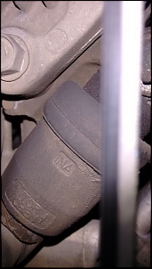

    Bom dia!
    Para quem acompanha o tópico, sabe que alguns de nós temos problemas com a vibração da CRV, em D com o A/C ligado e o carro parado..
    3a Feira vou fazer as substituições das peças que acho que é a origem do problema.. Chegaram ontem e espero que resolva de vez..

    Bom dia lordsoth,
    Estou bem otimista em relação a vibração. Acredito que o problema é esse amortecedor do tensor da correia.
    Consegui posicionar o celular de maneira a tirar uma foto do tensor instalado e pude comprovar que o mesmo está danificado (vazou o óleo).
    Segue fotos,
    Tensor original da marca INA
    Como da pra ver na foto, está todo melado, indicando o vazamento. Como é um amortecedor hidráulico, ele perde sua capacidade de isolar a vibração.. juntando isso a correia ressecada e rígida, acredito que esta ai o problema da vibração da CRV, em especial quando o A/C esta ligado, que provoca mais carga na correia.
    Amanhã vou fazer a substituição dos itens e posto os resultados..
    Abraços!!

    Estou satisfeito com os resultados da intervenção.. a vibração diminui muito!
    Acredito que melhoraria ainda mais se tivesse optado por substituir a peça inteira original da CCS (R$700,00), mas pelo investimento que foi realizado, o resultado está bastante satisfatório.
    Próximo passo é a substituição da bateria (Original ainda)
