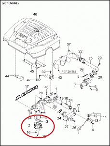

    Aproveito para fazer mais uma pergunta... Como funciona o corpo de borboleta que tem na entrada da Admissão?
    Ele é acionado por vácuo, mas como atua? observei no meu carro que ele fica estático, (fiz o teste com o veículo parado, claro) mas em baixa ou alta rotação permanece igualmente parado, na mesma posição, bem diferente do atuador da turbina.

  • #2935
    Usuário Avatar de ffsias
    22/10/2011
    995
    Agradecimentos: 85
    Citação Postado originalmente por PH ABREU Ver Post
    Ele funciona em conjunto com a EGR. Ainda não entendi a "estratégia" de funcionamento (quando ele aciona), mas tem relação a quando a EGR abre, ele fecha....ajudando a puxar mais gases do escape.
  • #2936
    31/08/2016
    Mesquita/RJ
    95
    Agradecimentos: 10
    Então se isolar a EGR o ideal é ela ficar paradinha mesmo... Vou isolar a EGR pra ver o comportamento do carro.
