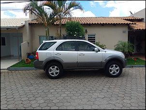

    Precisaria medir, mas coube o 265/70 R16 sem pegar em nada...

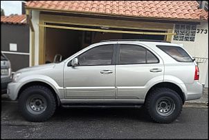

    Estou com lift ja tem uns 2 anos realmente da impressão da cambagem estar fora mas o desgaste do pneu está por igual.
    Pneu 265/70 R17
    Agora esta com pneu 31/10,5 R15

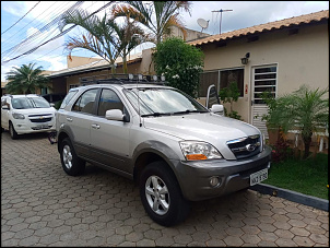

    A minha ficou assim ! 14 cm do pneu ate o Paralamas. Esta com 265 65 17, mais pra frente quero fazer com vc fez alejsdias
