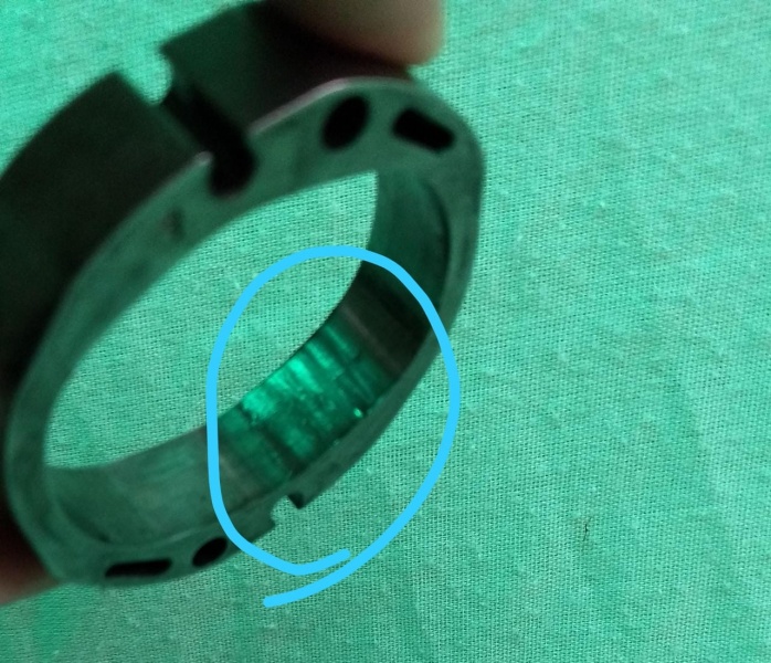

    Acredito que só vais encontrar a bomba completa, e neste caso, em ccs. Ou procura no ML ou desmanches uma usada.
    Achei perto do aeroporto de congonhas. Levei a bomba e constava que esse rotor dentro da bomba estava com essas marcas...dava fuga de pressão e travava algumas palhetas. Troquei apenas o rotor, placa e plalhetas. O único porém é que completei o fluido de cor cinza...e o q tinha era vermelho....no frasco continha PSF ( no manual dizia psf III mas eu n encontrei). será q dá muita diferença no fluido ?Kia Sorento-foto-de-marcelo.jpg
    Que bom que conseguiu só as peças. São novas?
    Sobre o óleo, eu procuraria o especificado. Ou então um que fosse multi uso, mas compatível.
