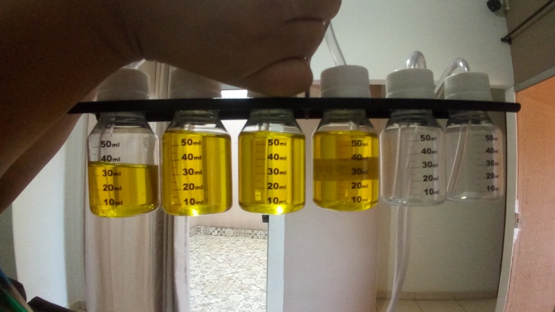

    Kia Sorento-20190811_084659.jpg bom dia! Fiz este Kia Sorento-20190811_084659.jpgteste de retorno agora a pouco e o resultado foi este o primeiro teve o retorno mais baixo e os outros 3 ficaram com a mesma quantidade. Agora a duvida este problema causa a baixa pressão no rail que mostra no scaner? Causa a perda de potencia, o acionamento de estado de emergencia ? Quem puder me ajudar. A tempos estou investigando.
    Quando tive esse problema de retorno dos bicos, o principal problema era a dificuldade em dar a partida. Como se a bateria estivesse com pouca carga.

    Boa noite. Então em fim problema resolvido. Não era o bico era uma valvula que fuca dentro da bomba foi chamada pelo tecnico de valvula ladrão. Kia Sorento-20190815_195248.jpg

    Pois a minha Sorento no rail só tem o sensor de pressão e nas extremidades são dois tampões. Tudo fica na bomba.
    Fala Danilo. Precisou trocar a válvula?
    Eu ja tive problema com uma válvula na bomba da Minha Sorento que travava e o carro perdia potência. Assunto tratado aqui em tópicos anteriores.
