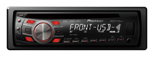

Essas siglas são referente ao tamanho do radio. DIN é o equivalente alemã a ABNT.
Um radio 1 DIN tem 50mm de altura, ou seja, o tamanho comum para um CD Player.
