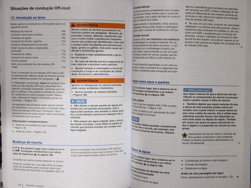

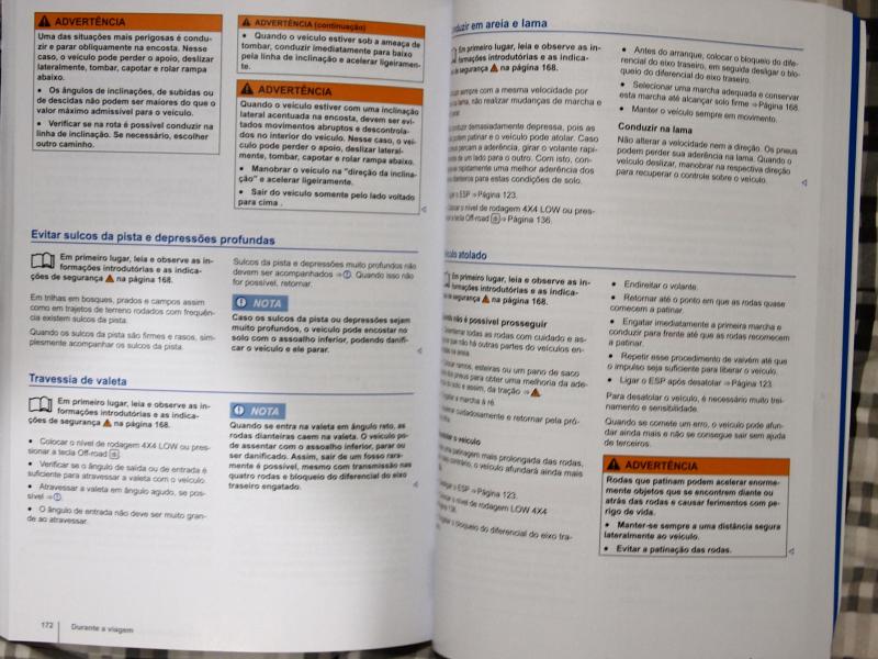

Como comprei um automática recentemente, também fiquei interessado
no assunto. Mas não observei sobre reduzida no manual.
Segue as páginas 168 até 174 como citado no post anterior.
Anexo 374579Anexo 374580Anexo 374581Anexo 374582

Como o joroberto postou as páginas do manual, nada declarado pela VW que a Amarok AT possui reduzida. O manual apenas explica como proceder nas condições e por ser o mesmo manual da versão mecânica e AT ele descreve que para tais condições deve-se usar o 4x4 LOW ou apertar o botão off-road no caso da AT.
Ou seja se a camionete possuir a reduzida você deverá usá-la, como na versão AT não possui você deve apertar o botão off-road.

Na segunda foto não da pra ler direito, mas há uma menção sobre 4x4LOW que seria a reduzida, porém parece estar escrito que deve andar em 4x4LOW ou com o modo off road... acredito que deva ser aquele mesmo manual feito para a manual e a AT e na manual deve-se andar no modo 4x4LOW e na AT no modo off road.... é isso????
