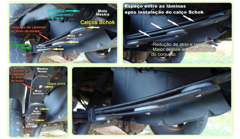

Pessoal, como havia dito, resolvemos o plac, plac, mexendo na terceira mola, mas quando passo num quebra mola por volta dos 50 km/h, em que a cacamba pula o plac, de metal com metal, volta, to em duvida se e normal, as amaroks tem realmente esse barulho, acho estranho ???
vcs ja notaram se nas molas da amarok possui algum calço entre elas? na minha frontier.. esses pequenos calços que custam 8 reais sao a diferença entre andar numa carroça (barulho de lata batendo e rangendo) e num automovel. Gastei com muito lubrificante e muita graxa antes de notar que o motivo era porque eles estavam gastos e baixos. Nos fds chegava a ficar afastando o feixe de mole com uma xibanca pra por graxa.
Anexo 366241
Pablo aonde você achou esses calços por R$8,00? tenho interesse...
Léo, você pode comprar um cilindro de PU e mandar fazer, vai sair mais barato até.
E o PU pra isso é melhor que o tecnil, ele tem uma maleabilidade que ajuda no molejo do feixe.
