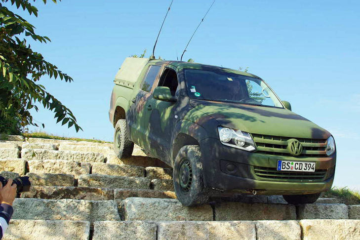

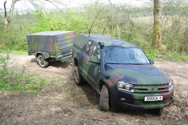

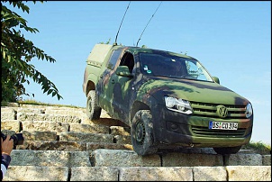

    Volkswagen Amarok transformada pela Rheinmetall e MAN:
    Volkswagen Amarok M (Militar) semelhante à versão de série, com pneus todo-terreno, e com componentes da suspensão reforçados, ainda não existe informação sobre as opções de blindagem, mas o tanque de combustível e a transmissão têm protecção especial.
