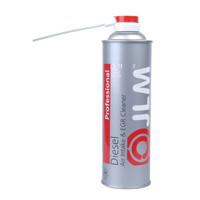

    Acho q o problema é nosso diesel mesmo... existem alguns produtos para borrifar na EGR, mas no caso das AMAROK como estão na grantia eu não mexeria... no máximo colocaria aditivo no diesel para ver se livra as fuligens q devem está dentro do reciclador da válvula. Mas é isso... DIESEL 50 forever...-diesel_air_intake__egr_cleaner_0.jpg

    maranguas, acho que isso é coisa da valvula egr mesmo. recircula os gases do escape que junta com óleo do suspiro do motor, causando o acumulo da fuligem, vira uma meleca. na europa mesmo acontece esses problemas. na australia tb acontece muito.
    sobre o spray, ele limpa sim, mas tem gente q fez foi entupir tudo! pq meteram o spray na caixa do filtro de ar e o motor tava cheio de fuligem....aí foi sair tudo junto e entupiu! isso é o pessoal do forum toyota e 4wd da asutralia falando.
    a recomendação é colocar aos poucos, cada X km dar uma borrifada. mas aqui no brasil nao sei se tem.....talvaz wd ou o limpa bicos faça a mesma coisa....
