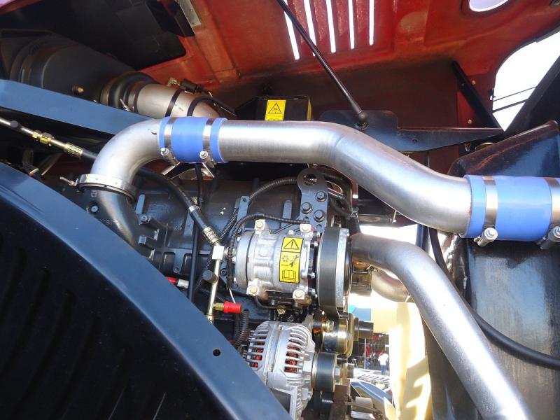

    Espera FuKETEIRO!!
    Vamos conversar, hehe... quem sabe voce nos convence.
    A propósito, vou fazer um merchadise, vejam a nossa nova "maquina" a chegar em terras tupiniquins. Não é nehnuma AMAROK, mas, como sou orbigado a estudar sobre motores e afins, por causa delas, vejam ai. Talvez não tenha um torque de 87 Kgf/m( na "amarok da SFI, que dá 43,5 Kgf/m por 1.0l), mas "é bem fortinho", tem 17,98Kgf/m por 1.0l, a 1900 rpm, no modelo 550, o que dá 231,41 Kgf/m@ 1900rpm e 614CVespecificacoes_steiger.pdfespecificacoes_steiger.pdfespecificacoes_steiger.pdf .
