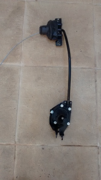

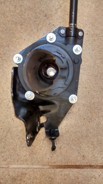

    Retomando a saga do elevador de estepe... No último post, expus uma imagem do disco de ação com o cabo de aço crimpado nele. O próximo passo, é montar o sistema de volta...
    Ficou assim:
    A pergunta inicial que motivou essa tentativa era: Teríamos bom resultado, rompendo os rebites que blindam a carcaça da catraca e substituindo por parafusos e porcas??? O resultado é quase este:
    Esta ainda não é a forma definitiva. Montei o conjunto com porcas comuns, pois queria ter a facilidade de desmontar caso algo saísse errado. O próximo passo, é substituir essas porcas comuns por porcas Parlock.
    Já tem gente querendo me xingar pois pulei da coisa desmontada para totalmente montada... Mas o final ainda não chegou.
    Tirei fotos de cada componente interno, bem como fotos da seqüência de montagem um por um. Pretendo criar um tópico especificamente para mostrar todo o processo e não poluir demais este tópico aqui...
    Aguardem!

    Bom trabalho!
    Torcendo para dar tudo certo ...

    Já deu certo, Thiago! Na primeira montagem, medi a distensão do cabo.
    0.82 m. Como meu cabo estava semi-destruído, não medi o comprimento original. Como usei um cabo ligeiramente mais grosso, teoricamente cabe menos cabo e a distensão será menor. Mas acredito que 82 cm sejam mais que suficientes para fazer o serviço...
