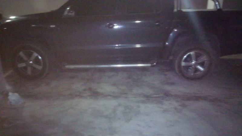

    Alguns comentários:
    - Comprei central multimídia no paraguai. Fui sem rádio e instalei lá em Foz mesmo. Se comprar a certa pra ela, já vem com o chicote certo, não corta nada, encaixa e funciona. Mostra qual porta está aberta e tudo mais. Se tive controle no volante e ar digital funcionaria tudo na central também... Pra que tiver interesse é a Roadnav S100. Só a recepção de rádio que não é boa. Espelha até celular por cabo.
    - Pneu no Paraguai é muuuuuuuuuito barato, um pouquinho menos que a metade que aqui. 30 reais a mais em Foz. Mas não comprei não... Queria a roda 18 e quando fui ainda estava com a aro 16. Isso que o dólar estava lá quando fui em R$4,04.
    - Gente, consegui o contato do distribuidor da Castrol na região e to comprando direto. R$42,50 o litro. Precisa ter CNPJ. Nas duas concessionárias aqui pedem R$85 e R$180 respectivamente no litro. Acreditem, não digitei errado.
    - Não li tudo ainda. Referente ao cabo/suporte do estepe, roubaram o meu enquanto eu comprava o carro (acreditem!) e de quebra a peça que fica no estepe foi também. O dono da loja mandou eu ir em uma loja e eles fizeram a peça que segura o estepe, é extremamente simples. Pro amigo aí que está com o cabo "por um fio", se for no começo do cabo corta e emenda de novo na peça do estepe... tem um pouco de sobra no cabo.

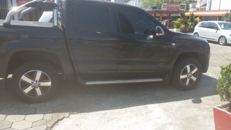

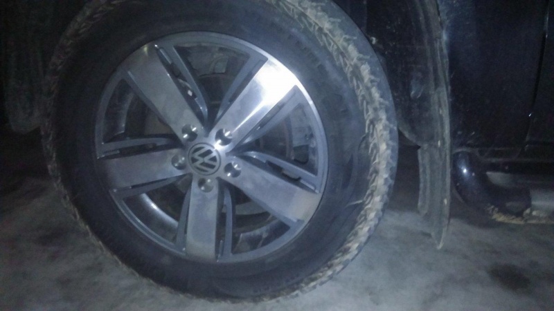

    - Consegui trocar as rodas e pneus ontem. Dei meu jogo original com pneus e peguei roda 18 e pneu Kumho KL61 AT, o qual gostei muito do desenho e o negocio foi bom, voltei R$3000 em tudo em uma loja, tudo novo. Pra ser bem sincero deu uma "matada" na camionete, antes desenvolvia melhor, mas creio que isso é normal saindo de um pneu HT para um pneu AT. Segue fotos (fico bom?):
    Na chuva, frenagem e curvas melhorou. Tá certo que o outro que tirei era chinês kkkk. Mas veio com ela, fazer o que.

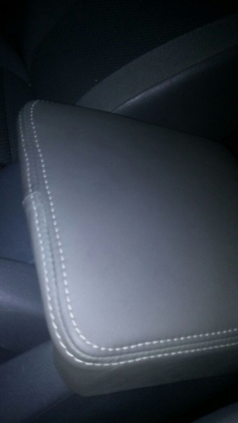

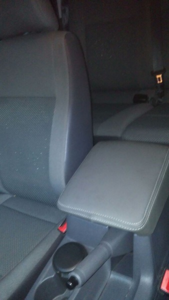

    - O corvin (ou material similar) do meu encosto de braço estava rachando, daí vi em fóruns lá fora muitas reclamações disso. Bom, se comprar racha de novo... resolvi encapar com couro (90 reais):
    Próximo passo é colocar couro em tudo. Mas só daqui uns meses. R$1400 e agora tá complicado.
