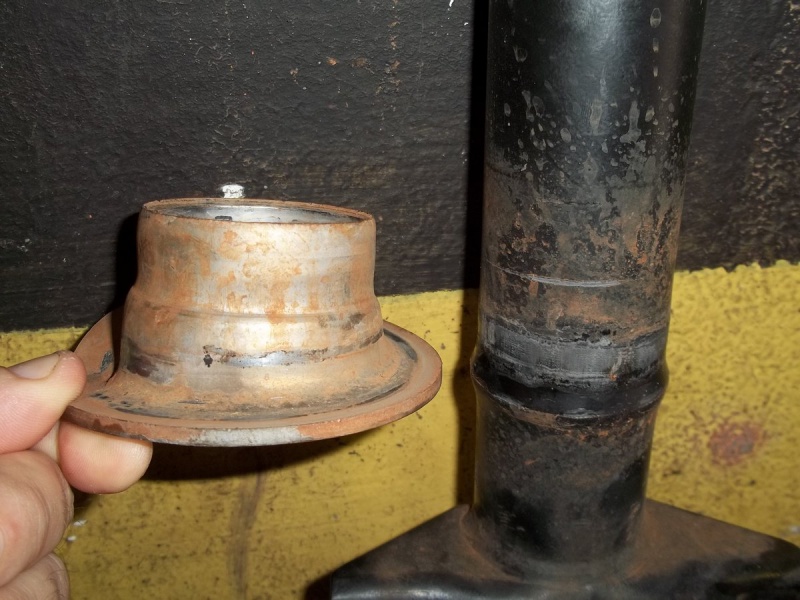

    Sobre esse lift de 25mm... Tem fotos desse processo de alteracao? Aki em Curitiba naum encontrei ninguém que fez ainda. Estou pensando em encontrar uma boa oficina que trabalha com suspensoes, mandar tornear essa peça e erguer a Amarokona!
    Se tiver algo agradeço.
    Abx!
    Citação Postado originalmente por FUKETEIRO Ver Post
    Acho o Lift necessário somente na dianteira, porque na traseira o diferencial vai ficar na mesma altura, basta fazer um calço na base do prato da mola onde tem um ressalto no amortecedor, 25mm na cabine dupla e 20mm na cabine simples, foi feito em várias e todo mundo feliz, hehe, abraço.

    Olá, é muito fácil de fazer, eu vi num kit a peça, tirei o amortecedor levei no Torneiro e ele fez a bucha, deve ter foto da peça no meu HD, aí coloco aqui, depois só fazer o alinhamento e partir pro abraço, rsrs

    Toppp... Vou aguardar entao...Com o modelo da peça jah consigo mexer o caldo.
    Bora erguer a frente desse bicho!!!
    Eh algo parecido com isso?!?
    Obrigado pelo apoio!

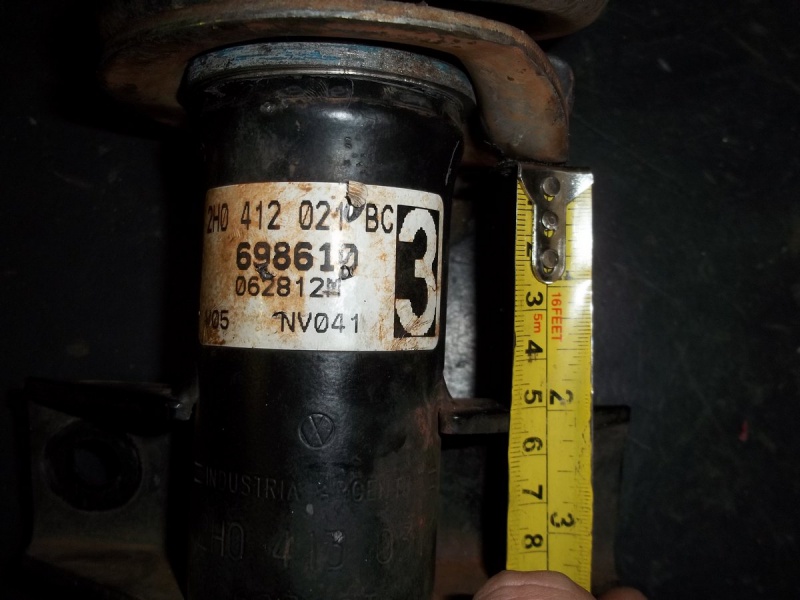

    Olá, estas fotos não são minhas, mas para vc entender, se vc fizer o calço com 25mm, vai erguer aproximadamente 50mm o peito de aço do chão, lembrando que esse é o limite para fazer nesse ponto, nos kits gringos o aumento é no corpo do amortecedor onde prende na bandeja inferior, abraço.
