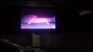

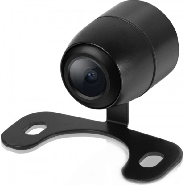

    Mudando de saco pra mala, a minha o antigo dono tinha instalado aquelas câmeras com imagem no retrovisor, só que a câmera tava ruim, comprei no Mercado Livre e eu mesmo troquei. E não é que ajuda mesmo? Pra quem não tem sensor é uma opção, já quebra um galho. E funciona bem no escuro e dá pra ser instalado na central quem tiver (não original). Já lavei o carro e até agora ela tá aguentando. Na imagem abaixo estava tudo escuro..
